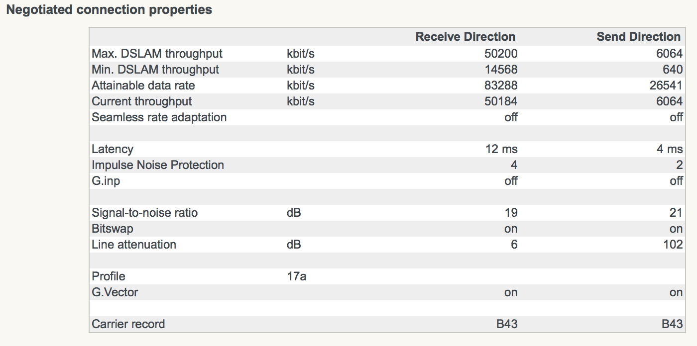

De wonderen zijn de wereld nog niet uit want vandaag staat vectoring aan op mijn 7390...
Ik zit wel niet meer op 70/6 gesynct, maar 50/6. Misschien tijdelijk ter evaluatie (lijnreset en DLM terug opnieuw geactiveerd?) Evenwel zit ik niet op het fallback profiel waar de geblackliste modems zouden op terecht komen?
Orange Go Extreme
Berichten: 6151
Bedankt: 1934 keer
  • Citeer
  • Citeer
  • Topic 20 laatste posts samenvatting
Fallback gebeurt alleen als je modem niet vector-friendly is.
Wellicht is dit dus een vector-friendly profiel en is de aanduiding "G.Vector on" enigszins misleidend.
Zijn de dB-waarden signal-to-noise en line attenuation ook fel verbeterd, want dat is de enige betrouwbare indicatie waaruit je kan concluderen of G.Vector effectief werkzaam is.

Euhm dit gaat over een fritzbox 7390 (0S6.06), niet goedgekeurd door BGC. Ik kijk af en toe naar die G.vector parameter en sinds de (geforceerde) reset deze nacht omstreeks 4u staat deze dus op "on" (samen met de de profieldaling van 70/6 naar 50/6).
Ivm de db waarden denk ik niet dat spectaculair veel gewijzigd is. Maar gezien ik op een amper 200m van de ROP zit, denk ik niet dat ik veel betere waarden moet verwachten, zelfs met vectoring? Vectoring had toch vooral een invloed op de signaalwaarden bij de grotere afstanden (>400 m) ? Of ben ik daar mis?
Ik wil maar zeggen, normaal had mijn modem geforceerd moeten worden naar dat fallback profiel en blijkbaar is dit toch niet gebeurd.
Orange Go Extreme
Berichten: 6151
Bedankt: 1934 keer
  • Citeer
  • Citeer
Het vectoring provisioning-profiel van 70/6 is exclusief voorbehouden voor whitelisted vector capable modems. Zo'n modem heb je niet en zo'n profiel heb je duidelijk ook niet.
Aangezien je nu 50/6 hebt, zit je zeer waarschijnlijk op een 30/6 provisioning-profiel waarbij DLM onmiddellijk beslist heeft om 50/6 te geven.
Je bent trouwens niet op het povere fallback-profiel terechtkomen aangezien jouw modem minstens vector-friendly is. Het zou dus kunnen dat de "G.vector on"-aanduiding in de fritzbox geen onderscheid maakt tussen vector-friendly en vector-capable.

Raf1, dit is een zeer aannemelijke uitleg, en dus ook verassend goed nieuws.
Vroeger werd er altijd beweert, dat een modem die niet white-listed is, op een fallback profiel gezet zou worden, ook al is die modem vectoring-friendly (of zelfs full vector capable)
Maar als nu blijkt dat alle vectoring-friendly modems (ook deze die niet white-listed zijn) hun huidig profiel behouden, is dit toch wel zeer goed nieuws, toch?
Waarschijnlijk is de "G.vector on"-aanduiding in de fritzbox gewoon een indicatie dat vectoring op de lijn actief is (wat niet wil zeggen dat je een vectoring provisioning profiel van 70/6 krijgt, dat inderdaad is voorbehouden voor de whitelisted CPE's)

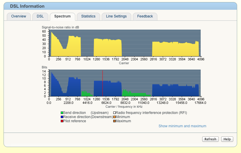

Ik heb een FB 7390 en sinds kort zit ik op 70/6 sync :banana:
