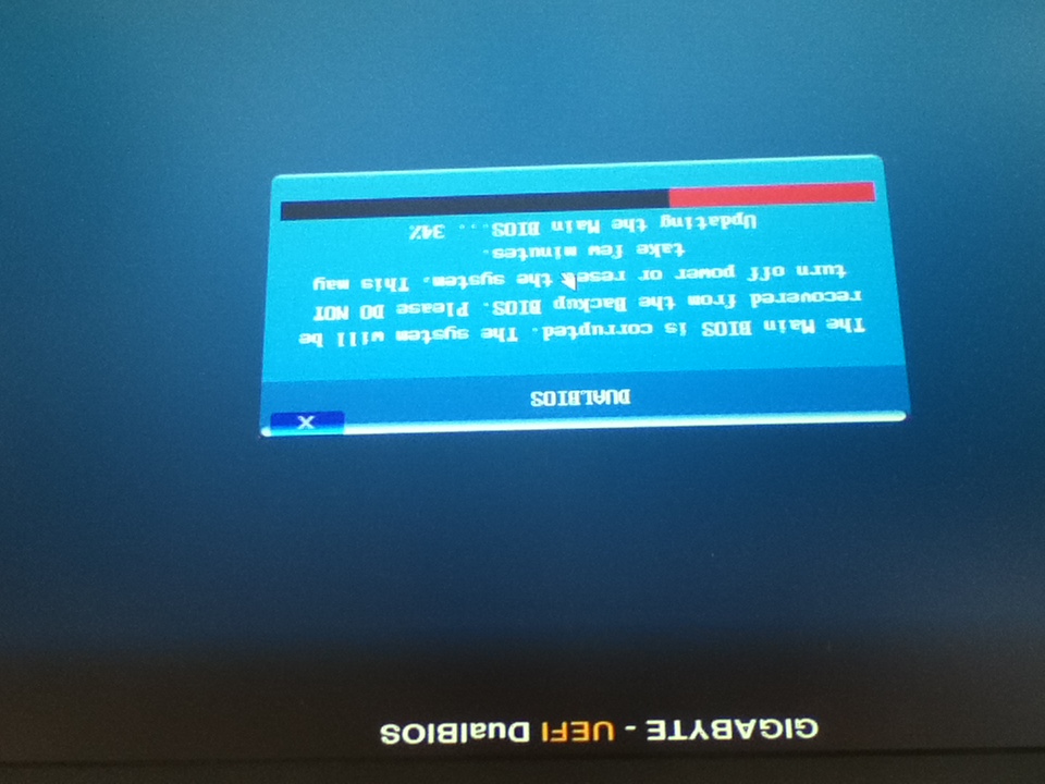

Probleem:
PC start op met melding: "Main BIOS is corrupted. The system will be recovered from the Backup BIOS " (zie foto), nadien werkte alles normaal (BIOS kreeg zijn originele instellingen terug). Het is een DUAL BIOS van Gigabyte.
Specs van de PC:
- Processor: Int Core i3-4130
- Moederbord: Gigabyte GA-B85M-HD3
- RAM: Kingstone 4GB 1333
- HDD: Seagate 1TB
- Card Reader: LogiLink 54in1 Int. USB2.0

Wat is dan verder het probleem? Blijf hij recoveren als je herstart?

Verder geen probleem, maar wat kan de oorzaak zijn? Ik vind het raar dat het zomaar gebeurt is? PC is 6 maanden oud.

zoiets gebeurd bij mij wel vaker als ik wat te extreem aan overclocking heb gedaan. ALs het zonder aanpassen van moederbord-parameters dikwijls voorvalt, dan kan je de moederbord fabrikant via on-line support om hulp vragen. Een upgrade van de bios zal dan mogelijk de oplossing zijn.
