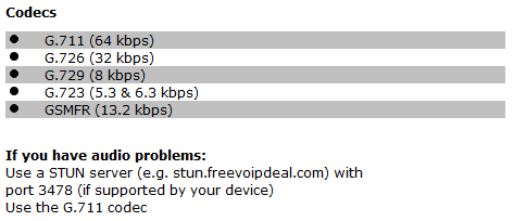

Berichten: 6875
betamax geeft eveneens de raad om codec 711 te gebruiken:
https://www.freevoipdeal.com/en/sip

@ wied
Inderdaad.
Doch intuïtief kiezen mensen nog al eens voor de codec "met het hoogste getal": G.729.
Maar dat is kwalitatief zeer zeker niet de beste codec indien je voldoende bandbreedte hebt...
En de VoIP providers kiezen ook "nog al eens" voor een codec die minder bandbreedte vraagt, indien je configuratie het toelaat, ...
Toevallig heb ik gisteren via FreeVoipDeal meer dan 2 uur en half met iemand aan de lijn gehangen (GSM) in perfecte kwaliteit voor minder dan €0,80. Het kan dus wel degelijk via een betamax cloon. 8)
