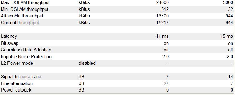

Sinds enkele jaren ben ik trouwe klant bij Dommel, en heb nooit noemenswaardige problemen gehad.
Nu, met de snelheden was ik ook altijd redelijk tevreden, maar de laatste tijd begint mijn zoon veel up te loaden en voor hem gaat dat tergend traag natuurlijk.
Heb momenteel een max van 0.75 Mbps up, heb hiervoor Dommel gecontacteerd of hier iets aan te doen was, ze hebben de modeminstellingen wat aangepast, maar dat leverde uiteindelijk geen winst op.
Volgende stap ?
Bedankt
Pat

ADSL2+ kan maximaal 3.5 mbps upstream aan, maar dat haal je nooit, meestal blijf je tussen 1 a 2 mbps zitten. Wil je sneller dan zul je of over moeten naar VDSL2 of kabel. VDSL2 kan, indien je dichter dan 400 meter van een aangepaste straatkast zit, 6 mbps up leveren, of zelfs 10 mbps (high-upload profiel, oa. bij edpnet)

Het is niet omdat Dommel geen vdsl2 aanbied in verschillende plaatsen (waarom weet ik niet) dat men geen vdsl2 kan hebbenproximusboyke schreef:vraag is als klant geen vdsl kan krijgen van dommel wat het dan beter zou zijn met belgacom start ?
Nu Dommel internet +telefoon voor een klets meer dan € 30 hierin is inbegrepen 24/24 gratis bellen naar vaste lijn, 1000 min naar gsm-buitenland,nieuwsgroepen, geen limiet ook niet FUP das een pak goedkoper dan andere, maar dit was eigenlijk mijn vraag niet.
Had gehoopt dat er iemand met een oplossing kon komen waardoor ik mijn up nog een beetje kon uppen, aangezien ik vandaag overal naar heb gebeld (gratis) en dat er niemand kon zeggen waar ergens de centrale staat waar ik ben aangesloten.
Volgens de gegevens van de fritz zit ik op ± 2km.
Pat

Wat zijn jouw modemwaarden (kan je uitlezen in de fritz > Internet > DSL Information > DSL)?
- - Max. DSLAM throughput (send + receive)
- Attainable data rate (send + receive)
- Current throughput (send + receive)
- Signal-to-noise ratio (send + receive)
- Line attenuation

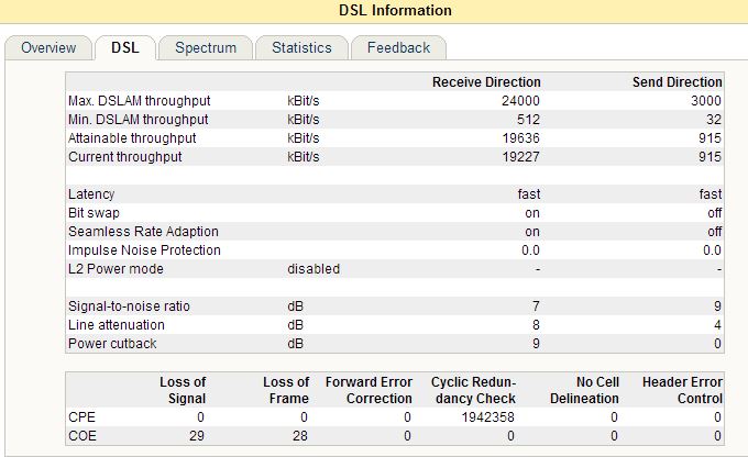

Dag allen,
Ik zit met een gelijkaardig probleem van een tergend trage upload bij Dommel Cityline, maar nog vervelender is dat de verbinding met het draadloos internet regelmatig wegvalt in huis. Het probleem doet zich vooral voor van zodra er meerdere toestellen verbonden zijn. Ik plaatste reeds een bijkomend access point, maar dat heeft niets opgelost.
De signaalsterkte is goed en in de Fritz event log zie ik niets bijzonders dat op een fout wijst.
Wel merk ik onder DSL information dat er heel wat CRC fouten te zien zijn onder CPE (customer premises equipment), en deze blijven maar bijtellen... Is dit normaal?
De Firtzbox is Fon WLAN 7113 Annex A, Firmware version 90.04.86
In bijlage een overzicht van de DSL infomatie, incl. de CRC fouten.
Heeft iemand een idee wat er fout kan zijn? Alvast bedankt voor de hulp.

Ik had hetzelfde problem met regelmatig uitvallen wifi van de fritzbox.
Ik heb het kanaal van de wifi op handmatig gezet, en een kanaal gekozen dat volledig vrij is.
Probleem is daarmee opgelost.

Bedankt voor de tip.
Ik heb het wifi kanaal vastgezet op een vrije frequentie uit de buurt van kanalen die veelgebruikt worden (want deze kanalen overlappen deels).
Verder heb ik ook de functie "Enable WMM" aangezet, wat er hopelijk voor zorgt dat streaming van youtube en deredactie.be vlotter loopt.
De CRC fouten zijn hiermee niet weg, maar misschien heeft dit niet veel belang.
De stabiliteit van de verbinding zal ik verder testen in de komende dagen en mijn bevindingen hier posten.
