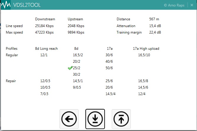

Is een beter profiel mogelijk met volgende waarden?

Hangt af van jouw startwaarde. Als dit 16/2 was, dan ben je al op de max. DLM verhoging aangekomen, zelfs al is er nog ruim overschot op de 'training margin'. Echter, ben je gestart op 20/2, dan is 25/2 een tussenstap om (vermoedelijk) op 30/2 te eindigen.
Wat leesvoer: http://bgctv.skynetblogs.be/#profielifv ... erzwakking & http://bgctv.skynetblogs.be/#dare

Ben hier 3 jaar geleden op 16/2 gestart. Nu al enkele maanden op 25/2. Dus ik zou nu dan op de max. verhoging zitten. Begrijp niet waarom dit dan de max. is als 30/2 ook mogelijk is.
Berichten: 19763
Bedankt: 1035 keer
Misschien omdat de verzwakking te hoog is

Overschakelen zou inderdaad niks uitmaken, aangezien de regels die Belgacom toepast ook bij de andere gelden.
Dus als je door de lengte en de verzwakkingsregels maar 16.5 als provisioning profiel moogt krijgen gaat dit bij een andere operator op het VDSL2 netwerk hetzelfde zijn.
DLM regels zijn ook voor allemaal dezelfde als ik me niet vergis.

Profiel dat je krijgt bij Scarlet is exact hetzelfde als dat je krijgt bij Belgacom.

Heb contact opgenomen met de klantendienst van Belgacom voor wat info. De dame ging controleren wat zij konden aanbieden van downloadsnelheid, blijkt dit 16,5 te zijn. Zegt ze dat ze niet beter kunnen dan Scarlet :?
Berichten: 18369
Bedankt: 3720 keer
Dat bevestigt toch de antwoorden die je hier al kreeg.
Of je nu bij Scarlet bent of Belgacom maakt niets uit: je krijgt precies dezelfde snelheden:
  • - je lijn begint op het provisioning profiel (in jouw geval 16.5/2)
    - je wordt na een tijd verhoogd door DLM (in jouw geval naar 25/2)
