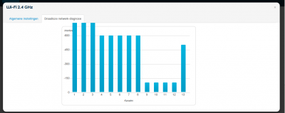

Deze ochtend heeftmijn BBox3 een nieuwe firmware 10.5.2.O.DR en datapompversie A2pv6F039f2.d24k gekregen :-)
Bij Wifi-2.4GHz zag ik dat het tabblad Draadloze netwerk-diagnose nu werkte want die werkte vroeger niet dacht ik. Misschien zijn er onderhuids nog meerdere wijzigingen, maar die heb ik nog niet opgemerkt. Hieronder een schermafbeelding van zo'n test:
EdpNet XL 99/35 Mbps
Damastaer
Berichten: 158
Lid geworden op: 20 mei 2004, 23:38
Locatie: Brussel, België
Ik zie het ook, hoe moet je die grafiek interpreteren?
PS: hopelijk hebben ze de "DNS bug" eruitgehaald...
flupke19
Berichten: 528
Bedankt: 97 keer
Damastaer schreef:Ik zie het ook, hoe moet je die grafiek interpreteren?
is eigenlijk een inSSIDer vanuit de bbox gezien (kanalen met kleinere banden hebben dus minder last van interferentie)
Het zijn o.a. deze waarden die het ACS-mechanisme gebruikt om zijn kanaal te kiezen.
maw, je blijft best met je fikken van de "auto" kanaalinstelling, want met de inSSIDer op je PC zie je in het beste geval op een bepaald ogenblik hetzelfde, maar de bbox gaat wel automatisch zijn kanaal blijven aanpassen als hij bvb de volgende dag merkt dat verhuizen een beter resultaat zou geven.
Damastaer schreef:PS: hopelijk hebben ze de "DNS bug" eruitgehaald...
als je onder "DNS bug" verstaat: "ik wil zélf de DNS-servers kunnen instellen" moet ik je teleurstellen.

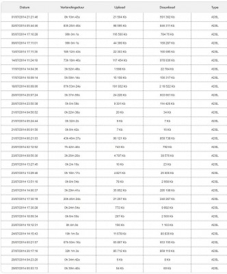

Hier ook regelmatig problemen, bbox verliest regelmatig sync en pppoe. Dit valt vaak (soms elke 2 dagen) voor. Opnieuw syncen duurt vrij lang, tot 3 minuten soms. Hierbij knippert dsl langzaam, even sneller en dan terug langzaam. Zo gaat het even door gedurende die 3tal minuten.
Belgacom al gecontacteerd, kunnen geen sync verlies terugvinden, terwijl op die momenten wel degelijk dsl knipperde hier. Technieker is ook al langsgeweest, lijnwaarden zijn ok volgens hem. Voor de zekerheid heeft hij me een andere poort in rop gegeven. Maar het probleem blijft bestaan.
jackho
Berichten: 4330
Bedankt: 279 keer
Wat zeggen de log tijden van je bbox op e-services
anders vragen om eens de bbox te mogen omruilen
Bertb_
Berichten: 35
Lid geworden op: 03 apr 2013, 15:25
Locatie: Meerhout
Bedankt: 6 keer
Die zeggen niet veel goeds, zie hieronder.
Bij vele disconnects 's nachts weet ik niet of er verlies van sync is. (ik ga niet een hele nacht naar dat ding staren :-D)
In de interface zie ik dan wel het tijdstip van de laatste dsl sync, die kwam dan in de buurt van de laatste sessie in de e-services.
Enkele keren (hooguit 5) kan van mezelf zijn, dat ik de ntp/filter/kabels nog eens heb gecontroleerd.
De 23e 's middags is de technieker langsgeweest.
jackho
Berichten: 4330
Bedankt: 279 keer
Dat moeten ze toch bij Belgacom ook zien ! normaal zou dit iedere keer 96 uur moeten zijn vooraleer een diesconnectie komt (als je hem zelf niet uitschakelt natuurlijk)
Hebben ze al voorgesteld om de bbox2 eens om te ruilen of heeft de technieken dat al gedaan
