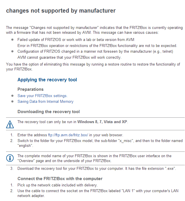

Op een tweedehands Fritbox 7360 vind ik op de gebruikelijke plaats niet de mogelijkheden om dyndns en vpn te configureren. Ik krijg volgende foutmelding:
fritz userbase 1.PNG (7.98 KiB) 686 keer bekeken
Ik heb zeker niets speciaals met de Fritbox gedaan, enkel omdat er een wachtwoord op zat van de vorige eigenaar heb ik door een telefoontoestel aan te koppelen met de code #991*15901590* de instellingen gereset.
Heeft die melding daar iets mee te maken?
Heeft iemand die recovery tool al eens gebruikt?

Recovery tool succesvol gebruikt:
Maar toch vind ik nog steeds nergens de mogelijkheid om VPN in te stellen. Normaal moet het bij Internet >>> Permit Access >>> een tablad VPN staan... Maar dat is er dus niet.
