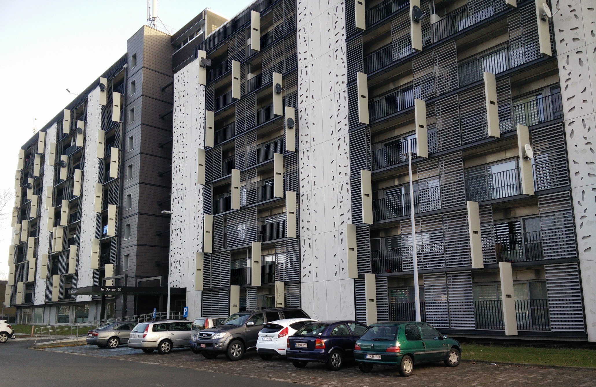

In plaats van de bewoners te "pesten" door allerlei bouwvoorschriften zoals in sommige steden/gemeenten, zouden ze beter het voorbeeld volgen van Waregem (wijk: Torenhof).
Daar heeft de gemeentelijke bouwmaatschappij, eigenaar van enkele flatgebouwen, bij de renovatie van de buitengevel, het gebruik van schotelantennes niet alleen toegelaten, maar zelfs gefaciliteerd.
Hier enkele foto's (genomen aan de voorzijde van het gebouw):
Misschien niet 100% duidelijk te zien: maar bij iedere terras is zo'n plaat bevestigd (dat ook dient als zonnewering), waar de bewoner een schotel kan bevestigen, met een opening om de kabels erdoor te trekken.
Op die manier zijn de bewoners vrij om naar satelliet TV te kijken, en toch op een (min of meer) esthetisch verantwoorde manier de schotel op de voorgevel te bevestigen.
