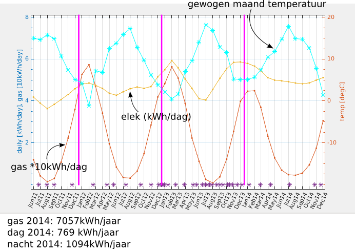

Hier is het gemiddeld (maandelijks opgeschreven over 1 jaar), 2 pers:
dag: 782kWh/jaar
nacht: 1121kWh/jaar
gas: 9536kWh/jaar
Enkel spaarlampen, A+++ diepvries, warmtepomp droogkast, 2 laptops (15 Watt), 1 raspberry pi continu.
Zowat alles zit op van die draadloze stopcontacten van Aldi.
Van zodra die begint te mankeren ligt de B-koelkast ook buiten, maar vervangen is nogal zinloos nu.
De electriciteitskost is 5 eur/maand energie + 15 eur andere kosten. We zullen nog 200 jaar moeten leven om de extra kost van zonnepanelen eruit te krijgen, dus die komen er mooi niet in.

Via het systeem van Fifthplay: http://www.fifthplay.com/smart-homes
Helaas heeft de consument er in Belgie geen mogelijkheid tot uitmeten van gas, water en algemene elektriciteit, want Fifthplay verkoopt alleen via partners, niet rechstreeks aan particulieren.
In Belgie is Electrabel de (voorlopig) enige partner, en ze verkopen pluggen en thermostaten.
Nederland heeft meer mogelijkheden, zoals puls, slimme meter, dinrail modules voor PV installaties (via Delta Zeeland en E.ON).
Ik heb een Fifthplay DIN-rail gateway met pulsingang waar ik via een reedcontact voor water, elektrische monofase meter met pulsuitgang en een Xemex Comet OCR module voor de gasmeter (omdat ik een zeer oude meter heb zonder pulsmogelijkheden)
Losse apparaten meet ik uit met Fifthplay Smartplugs en Plugwise pluggen, allen aangesloten op die gateway.
Temperatuur bedien ik met een Honeywell Evotouch, ook via de gateway.
