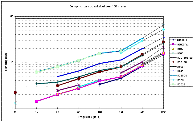

Coax kabel voor satelliet is normaliter hoogwaardiger dan coax kabel voor TV distributie.
Dit reflecteert zich ook in de prijs.
Uiteraard kan je een coax kabel voor satelliet zonder problemen gebruiken voor TV distributie!
Andersom kan het een probleem vormen (wegens hogere demping van het signaal in de kabel).
Waar je o.a. moet op letten is het verlies in de kabel bij een bepaalde frequentie.
Een voorbeeld: Hirschmann Coax kabel Zwart.

Edit: ter illustratie een plaatje bijgevoegd van de demping van verschillende coaxkabels (per 100 meter) bij verschillende frequenties.

Ok bedankt. Dus hoe lager de demping, hoe beter. De diameter is ook groter, komt dat door de betere afscherming?

Inderdaad, hoe lager de demping hoe beter.
Betreffende de diameter: deze is groter om een beter signaaloverdracht te kunnen bewerkstelligen (ook op termijn, weersinvloeden etc).
Hierin spelen echter diverse factoren een rol (o.a. afscherming). Best kan je eens volgende pagina op Wikipedia raadplegen: Coaxkabel.

  • Bij satelliet: de frequentie van je signaal over je coaxkabel ligt tussen 950–2150 MHz, een gebied waar coax kabel normaliter een hogere demping heeft (zie plaatje in voorgaand bericht).
  • Bij gewone TV distributie (DVB-C) en radio via de kabel: de frequentie van je signaal over je coaxkabel ligt in een gebied tot maximaal 862 MHz. Hier is de demping van je coax kabel normaliter lager (zie plaatje in voorgaand bericht).
Afin, best goede kabel gebruiken. :wink:
