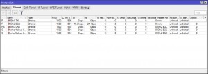

Op het eerste zicht kan ik die switch configuratie niet zomaar verwijderen? Misschien doe ik iets verkeerd..ben niet helemaal vertrouwd met de interface.

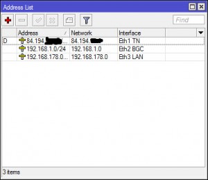

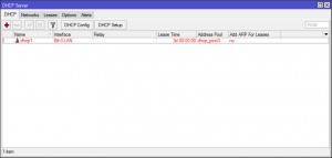

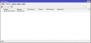

Config nu is:
Eth1: Telenet
Eth2: Belgacom
Eth3: LAN
Verdere huidige configuratie:
Uitgedeelde bedankjes: 446 keer
Bedankt: 1985 keer
Je poort 3, 4 en 5 staan nog altijd in een switch configuratie met poort 2 (zie masterport).
Op basis van de traffic heb je blijkbaar NAT masquerading rule zitten naar je BGC interface (aangezien je daar een 192.168.0.1 address hebt veronderstel ik dat die achter je BBOX staat wat je dus kan veranderen door zelf een PPPoE client bij te definieren op die interface, je krijgt dan een extra interface die je dan kan gebruiken in je NAT)
Hoe je moet load balancen tussen de twee heb ik geen ervaring mee... vermoedelijk meerderre NAT rules met additionele parameters.
Ik hoop trouwens dat je de seriele interface aangesloten hebt... een foutje is snel gemaakt in het begin en dan kom je op dat ding niet meer op :lol:
