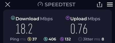

Patje schreef: 1 week geleden Sinds wanneer is er smallband bij Hey ???
Kwam deze avond thuis en deed een speedtest : 18.8 / 1,8 ( 20 / 2 Mbps )
Nu na 24 u is de snelheid terug omhoog naar 144 / 14
Nochtans verbruik momenteel 600 GB vast internet . . .
Sinds dag 1 dat ze vast internet aanbieden.
Deze snelheden zijn beschikbaar voor een normaal en persoonlijk gebruik, wat overeenstemt met een verbruikt
volume tijdens de piekuren (17 tot 23.59 uur) van 3 TB over een periode van één maand. Bij het overschrijden
worden de snelheden verlaagd tot 20 Mbps downstream en 2 Mbps upstream, tijdens de piekuren en tot aan het
einde van de betreffende periode

Ik begrijp ook niet, heb het gevraagd via chat en ze antwoorden dat ik niet op smallband zit.
Om 17:00 vanavond zakte de snelheid nu weer terug naar een 20 / 2 . :(

@gvo7 En hoeveel Heb je al verbruikt (indien je teller werkt ) en heb je ook de liveboxCable modem van orange of een siligence ? . . omdat ik zag in de logs dat er een software update zou geweest zijn paar dagen geleden voor Livebox, zou wel toeval zijn dat net na die update er regelmatig een soort smallband is, terwijl ik al 9 maanden dit nog nooit heb meegemaakt.

Mijn teller werkt niet, siligence modem is 4 dagen geleden wel gereboot en sinds reboot heb ik dit verbruikt volgens modem over een periode van 4 dagen(zie bijlage) en normaal zijn deze volumes een constante (upload ip cams) Maar ik zou normaal onder de 3TB moeten blijven op maandbasis.
Edit: net even ingelogd op de fw die hier als gateway staat. Last 30 days geeft die 2.2TB aan.

Ondertussen dossier aangemaakt. Ze kunnen geen reden zien waarom ik op "smallband" zou zitten tussen 17u en 24u. Het is nu doorgegeven naar achterliggende dienst die meer tools heeft om het te onderzoeken.
En nu afwachten op reactie. Ik raad iedereen met hetzelfde probleem aan om Orange te bellen. Zodat ze zien dat er een algemeen probleem is bij hun.

Ik heb ook gebeld, de persoon vind het raar dat de snelheid lager wordt, maar ziet geen smallband actief.
Wel zag hij dat mijn signaal waarden niet zo goed zijn en er morgen een technieker komt kijken naar de paddestoel en tap, om eventueel een dossier over te maken aan telenet om de drop kabel wat te verbeteren, want blijkbaar teveel fouten in het signaal.
Los van het feit dat er dus vanaf 17:00 lagere snelheid is, wilde hij toch nog een technieker laten langskomen voor controle in de paddestoel, waar idd 9 maand geleden tijdens installatie de technieker zei dat de kabels in het bakje buiten bedroevend was en geen goeie waarden, die zei toen al moest ik problemen hebben met internet disconnects ofzo ik het moest laten weten aan orange zodat telenet zou komen voor herstelling te doen aan de dropkabel naast het voetpad.
