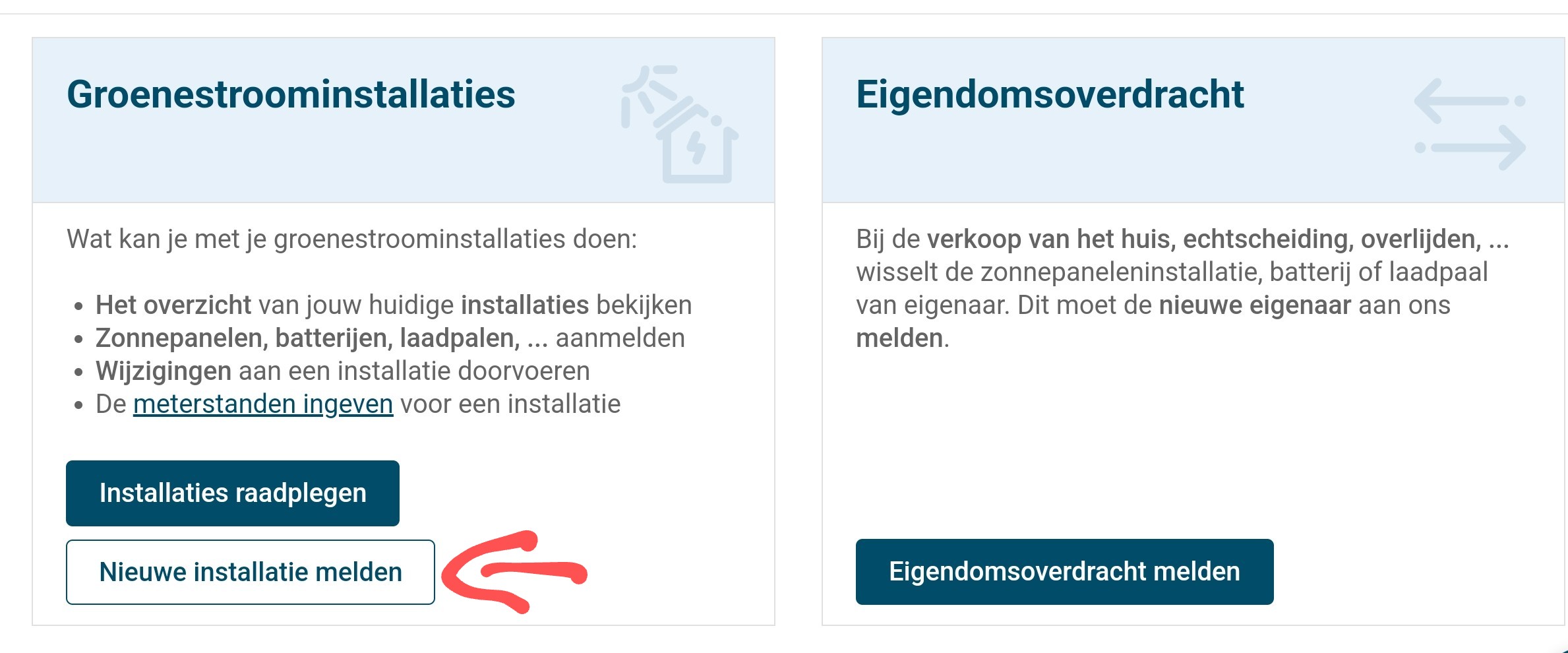

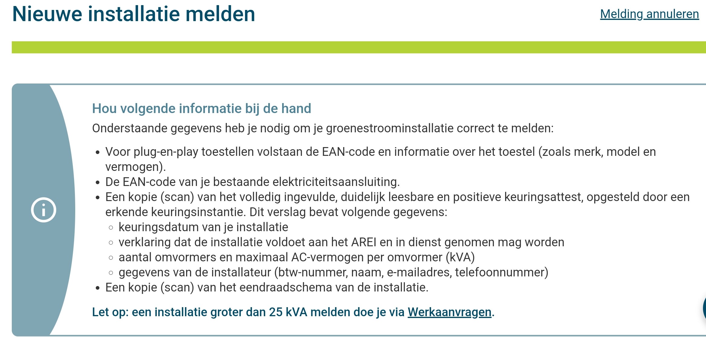

Het is in de praktijk zelfs veel eenvoudiger: gewoon alle doc uploaden in je "Mijn Fluvius".
In je Mijn Fluvius kan je ook nakijken - onder de tab "installatie raadplegen" welke installaties (PV, batterijen, PIB, laadpalen,...) en met welke gegevens reeds aangemeld zijn bij Fluvius en op welke data. Gewoon op te volgen dus.
Klik je op de knop kom je in een scherm waar punt per punt wordt uitgelegd welke documenten je dient op te laden om een installatie aan te melden.
Een eendraadschema dient de installateur op te maken en te overhandigen aan de eigenaar (je betaalt er immers ook voor).
Je hebt het immers ook nodig voor de (her)keuring van (een onderdeel) van de elektrische installatie.

Was het inderdaad maar beperkt tot uploaden van documenten. Bij was dit slechts een deel van het werk.
Er worden ook allerhande technische gegevens gevraagd over de installatie in zeer specifieke waarden, zowel wat de omvormer als de panelen betreft met bijhorende technische terminologie.
En veel van die zaken vind je terug op het keuringsattest maar voor sommige zaken ben ik in mijn account gedoken op de website van de fabrikant van de omvormer want met de attesten alleen kwam ik er niet als volslagen leek.
Sommigen waarden waren blijkbaar totaal niet juist. Dan heb ik nog eens dezelfde documenten doorgestuurd naar de dienst Groene Stroom die dan finaal de nodige correcties aangebracht heeft.
Dus uploaden van documenten alleen ... er komt echt iets meer bij kijken.

Heb spijtig genoeg geen screenshots genomen. Dacht installatie in mijn fluvius toe te voegen maar moet dan wel een aantal zaken invullen die ik nu uiteraard niet heb.
Ik denk o.m. aan het vermogen van de panelen en per paneel, vermogen van de omvormer in specifieke waarde, etc. Er zouden zelfs handleidingen bestaan over de aanmelding via de Fluvius site.

koenraaddeconinck schreef: 07 mei 2025, 20:02 Dacht installatie in mijn fluvius toe te voegen maar moet dan wel een aantal zaken invullen die ik nu uiteraard niet heb.
Heb je geen facturen, documentatie enzo van je PV producten ?
Daar staan alle gegevens die je nodig hebt.
De installateur zou je ook een ééndraadsschema moeten overhandigd hebben destijds.
