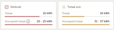

Vandaag is het bv. een wolkenloze hemel. Ik heb 5.6 kWp ter beschikking op een inverter met een afgetopt vermogen van max. 5 kVA. Dat levert een 30 kWh op waarvan een 5 kWh in huis verbruikt zal worden. De overproductie gaat richting 15 kWh stationair opslagvermogen en daarna naar 1,5 kWh waterbatterij en 80-90 kWh mobiel opslagvermogen.
Wanneer de thuisaccu begint aan 5% SoC en de BEV aan 70% SoC zal er nog maar weinig richting net gaan.

Hier staat ondertussen al 25kWh aan thuisbatterij.
Als ik thuiskom (is meestal na 18u) is die batterij volledig geladen.
Op dagen als vandaag leveren de panelen van 18 tot 21u nog meer dan 10kWh op.
Deze gaan dan rechtstreeks in de EV of naar het avondverbruik
Daarna laad ik de thuisbatterij over in de EV, gewoonlijk een 20kWh
De vijf resterende kWh zijn voor het nachtverbruik.
Tussen 7 en 8u 's morgens laad ik de EV verder op met de nog resterende thuis batterijcapaciteit
Op dagen zoals vandaag is de EV dan met minstens 25 kWh bijgeladen, da's goed voor 150km
