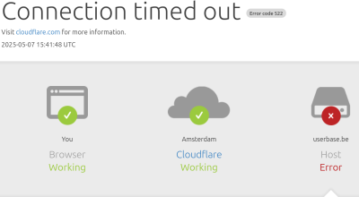

Ik krijg regelmatig timeouts:

Heb die timeouts ook al gehad, lost zich vanzelf op maar toch vervelend soms.

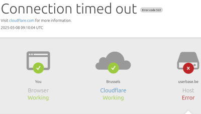

BASE, maar aangezien dat cloudflare zelf geen connectie kon maken,... hebben jullie geen logging hiervan?
Added in 14 hours 48 minutes 44 seconds:
weeral:
toch iets aan de hand lijkt me?

Er was een technisch probleem bij Hetzner in hun DC, dat sinds kort opgelost is. Hopelijk blijft het daarbij... we houden het in de gaten.
Berichten: 15063
Bedankt: 1450 keer
Recent bedankt: 12 keer
We hebben hetzner aan hun oren getrokken naturlijk en sindsdien werkt alles terug vlot :angel: :angel: :angel:
