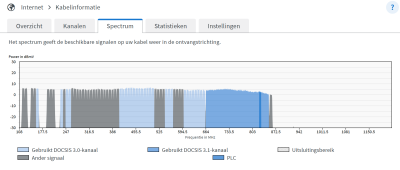

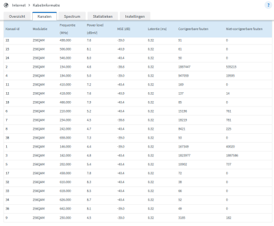

Hallo, is er iemand met kennis over de volgende kwestie? Ik heb al enige tijd een Fritzbox Cable waardoor ik dus verschillende statistieken kan uitlezen. En ik zag onlangs bij de kanalen-info da er bij kanaal 3 erg veel fouten zijn (ook bij andere kanalen, maar wel minder). Kan dit echt kwaad (in de praktijk)? Komt dit door ingress van de buren?
Alvast erg bedankt, experten!

Een Docsis 3.1 modem gebruikt de Docsis 3.0 kanalen pas wanneer de OFDM verzadigd zou zijn. In de praktijk komt hij daar dus nooit, tenzij er plots 200 extra gebruikers op je node zijn bijgekomen en Wyre geen ontdubbeling doet van deze node.
Ook het aantal fouten moet je vooral bekijken in de tijd. Als je 10.000 fouten hebt, maar gespreid over een modem die al 40 dagen geregistreerd is op het netwerk, is dat niets. Als je echter 100 fouten hebt op een modem die 4u in dienst is, dan heb je wel een probleem.

Nordic schreef: 1 maand geleden Een Docsis 3.1 modem gebruikt de Docsis 3.0 kanalen pas wanneer de OFDM verzadigd zou zijn. In de praktijk komt hij daar dus nooit, tenzij er plots 200 extra gebruikers op je node zijn bijgekomen en Wyre geen ontdubbeling doet van deze node.
Op dit ogenblik (zie screenshot @VossyGamer) wordt er één OFDM kanaal gebruikt van ca 188 MHz (664 tot 852 MHz), de beschikbare gedeelde downloadbanbreedte over dit D3.1 kanaal is dus max. 1.6 Gbps
Dit te delen door alle D3.1 gebruikers op de node (ca 200?).
Gezien de gigantische overboeking, en meer klanten die naar OnePlus (1 Gbps abonnement) overstappen, kan ik mij niet voorstellen dat het OFDM kanaal niet (méér dan) verzadigd is, en ook de Docsis 3.1 modems volop gebruik maken van de extra bandbreedte van de 28 D3.0 kanalen.
Tot enkele weken geleden zagen wij in het Spectrum een 2de OFDM kanaal (tot 950 Ghz), maar dat is blijkbaar terug weggevallen (waarschijnlijk een test) ?
VossyGamer schreef: 1 maand geleden Kan dit echt kwaad (in de praktijk)? Komt dit door ingress van de buren?
Dat kan geen kwaad, en jouw spectrum ziet er heel goed uit, met verwaarloosbaar aantal fouten. ...
De beschikbare bandbreedts is méér dan genoeg voor de de beloofde doownloadsnelheid van jouw (Orange) abonnement; als er één kanaal volledig zou wegvallen, zal de modem andere kanalen gebruiken ...
Blijkbaar zijn die lagere D3.0 kanalen (146-242Mhz) kanalen meer stroringsgevoelig dan de hogere (410MHz en volgende)?

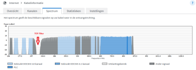

Ik zie hier hetzelfde:
PS
Op de laaste grafiek is het effect te zien van de (nieuwe) TOF filters, die de TV ontvangst verhindert (BASE abonnement).
Deze filter dempt alleen de kanalen 274, 282, 292 en 290 MHz, maar blijkbaar voldoende om de ganse DVB-C ontvangst onmogelijk te maken :wink:
