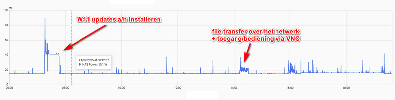

Ik heb een i5-10500 die idle 15W doet: 1 boot-SSD en dan 2 SSD's voor storage.
Gewoon met W10/11 erop: super gemakkelijk aan te passen en te laten doen wat jij wil.
Voordien (2014 > 2021) had ik een Synology. Mijn nieuwe "NAS" is zowel krachtiger als zuiniger.

Voor de veredelde NAS, die ook enkele containers draait met enkel HA, Pihole en een eventuele Unifi controller. Zeker in scenario met 2x 3,5" en 1 of 2 nvme schijven. Is een zelfbouw echt zoveel zuiniger dan een kant en klare NAS?
Ik heb ondertussen 2 Synology nassen die elk meer dan 10jaar oud zijn, maar nog steeds werken. Uiteraard niet meer met online toepassingen, maar hardwarematig niets aan. Door hun nieuwe vendor lock in met schijven zou ik niet meer naar dit merk kijken. Maar voor lichtere toepassingen zijn deze toch aantrekkelijk? Of heb ik dit zo verkeerd.
- Berichten: 631
- Bedankt: 39 keer
Goh als we kostprijs even buiten beschouwing laten van de hardware zelf.
Stel dat je een mini pc met een I5 10de generatie hebt en je steekt er een 4TB ssd in heb je een verbruik van 10watt ofzo.
Stel dat je een synology met een gewone HD hebt draaien dan heb je een verbruik van neem 20watt.
10 watt op een jaar kost pak em beet 30 euro en 20 watt kost 60 euro. Dat is 30 euro verschil dus ... ook niet zoveel.
Enig verschil is dat je met de I5 veel meer power hebt. Voor die paar containers maakt dat niet uit of je een zelfbouw of synology gebruikt maar selfhosting is wel wat verslavend en voor je het weet zit je aan 30 containers ofzo. Je hebt ook de mogelijkheid om bijvoorbeeld proxmox te draaien voor virtuele machines.
