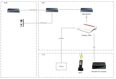

Allen,
Recent is bij mij in de straat fiber aangelegd, en uiteraard doet Proximus nu moeite om me te overtuigen om over te stappen (koper gaat verdwijnen, installatie is nu gratis, ...). Voorlopig voldoet koper nog, maar bij een gezin van 6 met thuiswerkers, IT studenten, gamers, simultaan TV kijkers etc. is fiber misschien geen slechte upgrade.
Ik heb al wat rondgekeken op het forum en denk wel dat mijn opstelling gaat werken, maar bevestiging van forum leden met gelijkaardige setup is welkom.
Huidige opstelling (op zolder), zie eerste bijlage:
  • FritzBox 7590 met single VLAN en Fritz!OS 8.*, verbinding op ADSL via gemodificeerde CAT5 UTP kabel rechtstreeks op Proximus telefoon bakje (dus zonder Y kabel)
  • Encoder type V5 compact (als ik me niet vergis) met UTP verbonden op FritzBox
  • DECT telefoons verbonden met FritzBox, maken gebruik van vaste lijn nummer

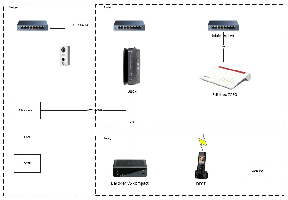

Toekomst indien fiber (2e bijlage):
  • Ik moet Proximus ervan proberen overtuigen dat fiber via kruipruimte in de garage moet toekomen. Meer werk voor hen (en ook voor mij), maar vanuit de living ligt slechts CAT5 kabel naar zolder, vanuit garage CAT6A. CAT5 zou de snelheidsvoordelen van fiber grotendeels teniet doen, in living is ook geen plek om componenten te installeren
  • In eerste instantie zou ik de BBox er tussen laten (nu niet het geval) voor de zekerheid voor opbouwen internet verbinding, Fritzbox blijft wel de hoofd component in het netwerk (die staat er net voor alle extras die BBOX niet heeft / had (DECT, port forwarding, parental control etc. etc.))
Mijn vragen:
  • Iemand ervaring met deze opstelling? En werkend / geen speciale verrassingen?
  • Telefonie gaat ook gewoon blijven werken? Vaste lijn is beetje voobijgestreefd, maar ik heb een aantal DECT toestellen in gebruik die best handig zijn
  • Geen problemen te verwachten met decoder? Aan te sluiten of FritzBox of BBox?
  • Als 2e stap zou ik de Bbox wegdoen. Of heeft dat sowieso de voorkeur?
  • Er is sprake van een verhoging van 7€ / maand abonnementskost, mij lijkt dit een tijdelijke actie en wordt het later duuder al staat dit nergens expliciet vermeld in de communicatie?
Alvast bedankt voor jullie input.

Backkri schreef: 3 maanden geleden Ik moet Proximus ervan proberen overtuigen dat fiber via kruipruimte in de garage moet toekomen. Meer werk voor hen (en ook voor mij), maar vanuit de living ligt slechts CAT5 kabel naar zolder, vanuit garage CAT6A. CAT5 zou de snelheidsvoordelen van fiber grotendeels teniet doen, in living is ook geen plek om componenten te installeren
In principe zal Proximus de ONTP/ONT installeren waar jij wilt (voor zover het doenbaar is).
Backkri schreef: 3 maanden geleden- In eerste instantie zou ik de BBox er tussen laten (nu niet het geval) voor de zekerheid voor opbouwen internet verbinding, Fritzbox blijft wel de hoofd component in het netwerk
- Als 2e stap zou ik de Bbox wegdoen. Of heeft dat sowieso de voorkeur?
Bij een fiber installatie zal PX de B-box vervangen door een "Internet Box".
  • in eerste instantie kan je de Fritz!Box 7590 (via de blauwe WAN poort) aansluiten op de Internet Box LAN1/BRIDGE (en op "My Proximus" het MAC adres van de Fritz!Box ingeven zodat deze een publiek IPv4 adres krijgt (BRIDGE via DHCP). Op die manier vermijd je dubbele NAT)
  • van zodra de technieker buiten is kan je de Fritz!Box rechtsreeks aansluiten op de Proximus ONT. Selecteer dan het Profiel "Proximus Fiber via WAN". Dit profiel zorgt voor de juiste instellingen (DHCP, VLAN20).
Backkri schreef: 3 maanden geledenTelefonie gaat ook gewoon blijven werken?
Ik neem aan dat je nu gebruik maakt van VoIP (en niet van een analoge vaste lijn)?
Dan zal dat in de nieuwe opstelling evengoed blijven werken (vermijd dubbele NAT).
Backkri schreef: 3 maanden geledenGeen problemen te verwachten met decoder? Aan te sluiten of FritzBox of BBox?
Decoder werkt nu ook rechstreeks op jouw Fritz!Box?
Het proximus profiel in de Fritz!Box OS 8.x bevat normaal de correcte instellingen voor Proximus TV.

Bedankt voor het uitgebreide antwoord. Nog een paar verduidelijkingen:
  • decoder is nu inderdaad ook rechtstreeks op de FritzBox aangesloten
  • prijsverhoging van het abonnement zal ik wel uitklaren met Proximus eens ik zou beslissen om over te stappen. Zie ook niet heel goed waar ze zich op baseren
  • wat betreft de telefonie denk ik dat ik toch de vaste lijn gebruik. Ik had vroeger ergens op dit forum een post van jouw gevonden om blauw / blauw witte en groen / groen witte paar van een afgeknipte UTP kabel op het ADSL bakje aan te sluiten en de andere zijde op de FritzBox

Men zal me hier ongetwijfeld tegenspreken indien ik het bij het verkeerde eind heb, maar de "analoge" spraaklijn wordt nu (bij VDSL) in de ROP(straatkast) naar pstn geemuleerd en is in feite al voip geloof ik.
Wanneer men de internetbox komt plaatsen gaat die vaste lijn gemigreerd worden en beschikbaar zijn op de groene telefoonpoorten van de internetbox geloof ik.
Nu helpt je dat nog geen moer verder met je DECT, maar zou je voip-login info in myproximus moeten zichtbaar komen(of het staat er nu al) zodat je die gegevens kan overnemen in je fritz om de dect te "herstellen". Misschien heeft de installateur er kaas van gegeten, of kan die je meteen je voip-login bezorgen.
Niet houdt je tegen om alles over de fritz te doen, maar doe het stap voor stap. Werkt er wat niet, dan is er maar één wijziging te troubleshooten...
