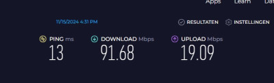

't is zover

Hier uitvallen en zo goed als niks snelheid meer.
