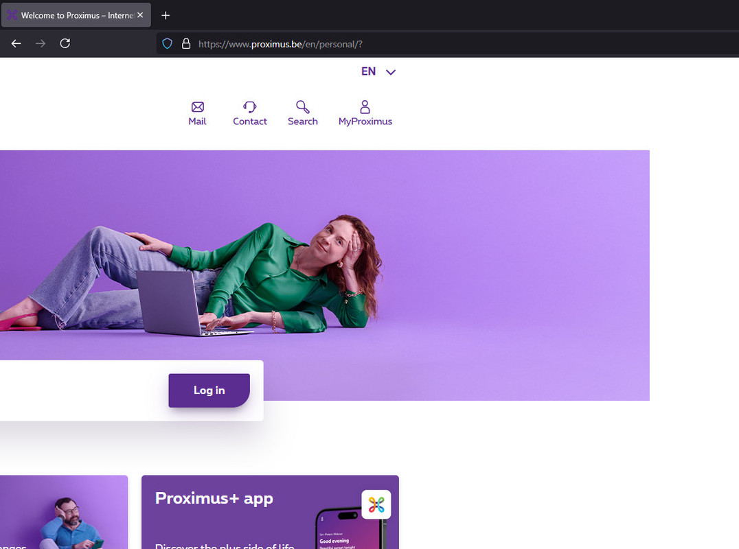

Nadat ik op "reject" geklikt heb in Firefox, krijg ik een heel bizarre website.

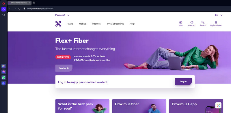

In Opera werkt het wel.

Firefox 137, ik weiger cookies en website is ook maar helft van pagina
rechterhelft is wit

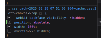

in dit geval is de boosdoener een simpele overflow, als je die optie uitvinkt toont de pagina normaal:
Screenshot from 2025-03-17 09-36-47.png (13.09 KiB) 527 keer bekeken
