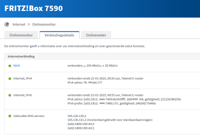

Werkende CV8560E met +-20 toestellen direct op de standaard telenet router ( 192.168.0.1/24 )
1 opnsense router in bridge. Deze Opnsense werkt goed voor ipv4, krijg mooi een apart publiek ip4, router zelf krijgt ook een ipv6/64.
Dus 2 publieke ipv4's in gebruik, werkt goed. Devices normaal aangesloten direct op de cv8560e krijgen ook een ipv6/64 ip.
Maar: ik kan geen /57 aanvragen voor verdeling naar het labo lan via de OPNSense. (is het nog /57 ? recente cv8560 van 2 weken geleden)
Ik heb de standaard zaken gevolgd zoals te vinden in dit forum/andere forums.
- wan 57 prefix delegation size/enable prefix hint/disabled bogus/private address ingesteld
- lan track interface WAN
Er zijn geen andere routers aangesloten op de cv8560, enkel die normale devices want anders zou het al zeker niet werken aangezien er maar 1tje een 57 prefix kan aanvragen.
Reboot cv8560e en andere lan devices afkoppelen kan ik nu niet doen zonder ruzie te krijgen, en ik wou eerst wat experimenteren met opnsense en zaken over
ipv6 bijleren ipv alles direct te gaan ombouwen zodat alles achter de opnsense zit.
Is het wel mogelijk wat ik wil bereiken, misschien moet ik nog iets anders instellen van ID's ofzo ?
CV8560E : Router in bridge aansluiten voor labo testen naast normaal standaard ingebouwde routing.

Wat je wilt bereiken is perfect mogelijk ...
Een Fritz!Box aangesloten op een CV8560E (met MAC bridge geactiveerd, krijgt perfect:
- een publiek IPv4 adres.
- een IPv6 /64 adres (vanuit het eerste /57 subnet van de Telenet modem).
- een IPv6 /57 Prefix.
Een reboot zal wellicht wel nodig zijn, dat kan je ook vanuit "Mijn Telenet" doen.ben144 schreef: 4 maanden geleden Reboot cv8560e en andere lan devices afkoppelen kan ik nu niet doen zonder ruzie te krijgen, e

Werkt hier inderdaad perfect op een opnsense router. Reboot van de telenet router is vaak wel nodig om de boel aan de praat te krijgen.

Thanks, reboot was het. Werkt nu.
