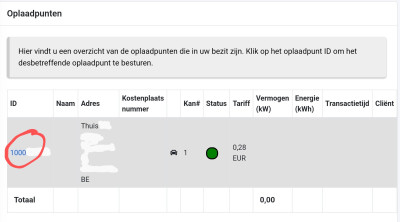

Maar dat is toch de ID van de laadpaal en niet van de laadpas? Bij "kaarten" heb ik daar wel een "Kaart ID", maar dat lijkt me niet te werken als ik die ID ingeef in Alfen (moet volgens mij ook een hex waarde zijn).ivob schreef: 3 maanden geleden Hier staat dat gewoon in de software van de back office (non Luminus).
Lijkt overigens verdacht veel op de back office van Luminus, waarschijnlijk is jouw screenshot ook evc-net?

Geen Luminus.NickG schreef: 3 maanden geleden Lijkt overigens verdacht veel op de back office van Luminus, waarschijnlijk is jouw screenshot ook evc-net?![]()
De back office is van LastMileSolutions en loopt over Nederland.
En het ID in de backoffice (eerste kolom) is niet het ID van de laadpaal. Het ID van de Alfen laadpaal begint met "ace........"
Wil je de laadpaal op P&C instellen moet je niet het ID van de laadpas gebruiken maar het ID van de laadpaal (dus ACE...)
Overschakelen naar "standalone" wordt pas actief na een reboot van de laadpaal.

Ik heb het ID van mijn Luminus laadpas gevonden in de Alfen logs. Dit ID komt niet overeen met wat ik in de (Luminus rebranded) LastMileSolutions backend zie als "Kaart ID", noch met het "Laadpunt ID".
Heb plug & charge enabled in de settings, en het gevonden ID van de Luminus laadpas in de config meegegeven. Dat lijkt -zonder reboot van de laadpaal overigens- te doen wat ik wil: inpluggen van de kabel zorgt ervoor dat er automatisch geladen wordt via de laadpas van de werkgever. Bedankt voor het meedenken, mijn leven is zonet weer nét iets makkelijker geworden
