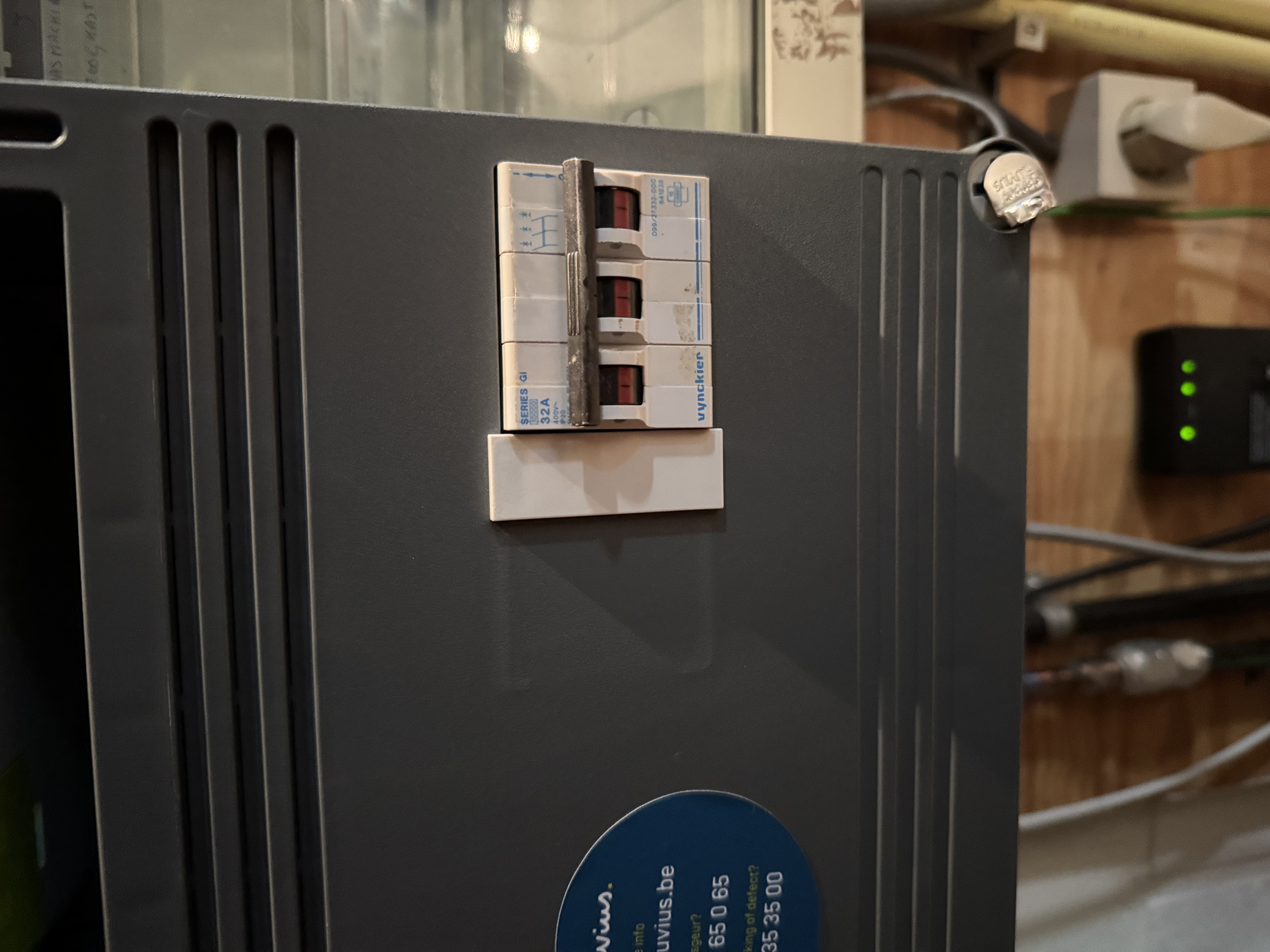

Volgens de foto meer dan waarschijnlijk 3 × 230V.
Al kan het kan nog altijd zijn dat de neuter niet wordt afgezekerd.
Als je kan meten tussen twee fasen en je meet 400V heb je een 230/400V net.
Meet je tussen twee fasen 230V dan is het een 3×230V net.
Zijn er blauwe draden gebruikt in je zekeringkast?
Zijn er geen gebruikt....Dan is het 3×23oV
