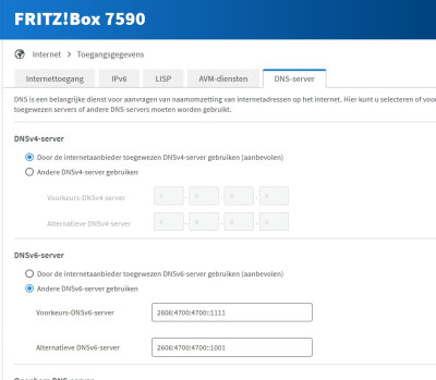

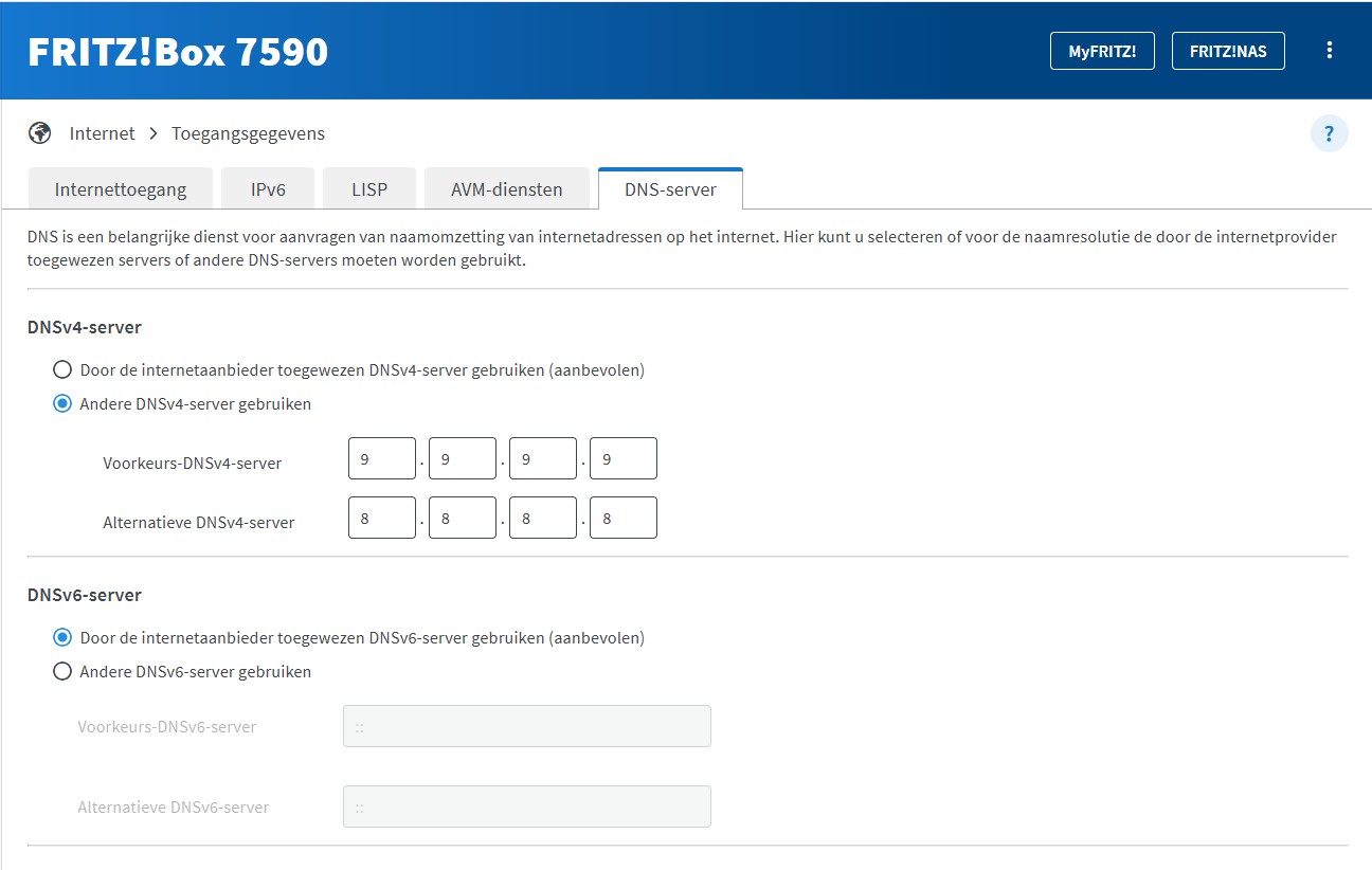

Gebruik AVM KB#165 - Andere DNS-servers in FRITZ!Box configureren en voer de instructies onder 1 DNS-server voor internetaanvragen configureren uit. Je kan voor DNS-server bv. 1.1.1.1 (CloudFlare) of 9.9.9.9 (Quad9) of andere (al dan niet met family filtering) nemen. Hiermee omzeil je de DNS-servers van Orange zelf.

DNS in de instellingen van de router gewijzigd maar het werkt er niet mee.
heb geprobeerd met 8.8.8.8 , 8.8.4.4 , 1.1.1.1 en 9.9.9.9
toch geen probleem van de DNS-server van Orange dan ?
of moet ik de DNSv6-server ook wijzigen ?

DNSv6 gewijzigd maar werkt niet
alle andere sites werken perfect , alleen die éne van Volkswagen niet
voorlopig kan ik mijn plan trekken maar het is wel vreemd dat het met die VPN lokaal op de pc werkt en de aanpassingen van DNS in Fritzbox niét werkt
