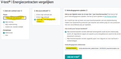

Al eens je echt verbruik geupload naar de V-test?
Hiervoor downloadt je eerst je verbruik van de Fluvius website (selecteer minimum 1 jaar), en dan upload naar V-test
