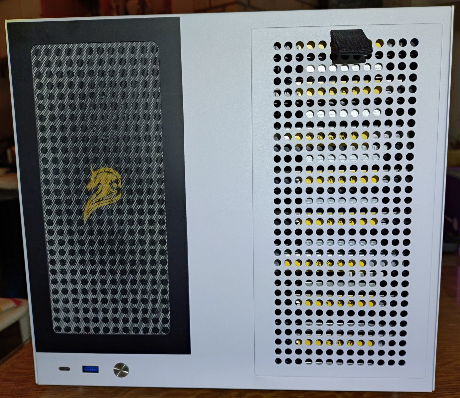

Ik heb een compacte NAS/appserver gemaakt voor mijn storage/backup/plex benodigdheden.
Redelijk gebaseerd op deze youtube video
Specs:
Mobo: gigabyte mc12-le0
Memory: 2x16 GB 2666Mhz ECC
CPU: AMD Ryzen 5650g Pro
Disk controller: Dell Perc H200 geflashed naar LSI IT mode bios (dus geen onboard raid, enkel disk controller)
Disks:
256GB NVME M2 (OS drive)
500GB SSD SATA (clone/backup drive voor OS)
4TB SSD SATA (disk waarop de "linux iso's" gedownload worden)
8x 14TB SATA (main storage disks)
De 8 disks zitten er nu nog in om te testen, maar uiteindelijk zal de pool ZFS RaidZ2 worden met 7x 14TB, met één slot vrij om een disk te vervangen. Bij mijn huidige nas is het zo stressy dat hij vol zit en ik altijd een disk moet verwijderen als ik een replacement doe. Die defecte disk heeft meestal nog 99% ok data, dus is het logisch dat hij deelneemt aan de rebuild zo veel hij kan.
Ondanks het kleine formaat is de disk area echt wel veel beter gekoeld dan bij mijn voorige full tower. Gewooon omdat die disk backplane area een echte windtunnel is. Die achterste ventilators zuigen lucht aan (daarom ook de stoffilter) en de lucht kan geen kant uit buiten via de voorkant naar buiten.
Ik was het ook beu om continu met KB/M bezig te moeten zitten en 3rd party/externe IP KVM oplossingen zijn meestal toch nog wat halfbakken om echt IPMI mogelijkheden te bieden. Dus het is wel handig dat dit mobo een degelijke IPMI heeft. Het was wat zweten om de 5650G aan de klap te krijgen want Zen3 was niet ondersteund door de bios die er bij zat, maar de management interface kon toch de laatste bios flashen en op die manier had ik compatibiliteit.
Softwarematig heb ik nogal wat werk voor de boeg, want mijn oude server is een mishmash van tools die wel en niet op docker zitten, de bedoeling is dat het nu 99% docker (compose) wordt met enkel wat cruciale tools buiten docker (de SMB filesharing, UPS service, SMART service, en zo nog cruciale dingen blijven buiten docker)
En dan wordt het enkele dagen kopieren, want mijn netwerk is nog maar 1 Gbit en ik heb 18TB over te zetten.

Leuke setup! Wat heeft dat +- gekost?
- Berichten: 1143
- Bedankt: 104 keer
Mobo: 87,54
Memory: 170,14
CPU: 166,93 (Hier kon je wss wel wegkomen met een 4650, maar ik bouw voor de komende 10 jaar (vorige nas is van 2013) dus heb ik hier wat veel aan uit gegeven.
Low Profile koeler: 28,90
5 PWM Fans: 45,42
PSU: 56,28
OS 256 GB NVME: 29,38
Case: 147,73
Dus de basis NAS zonder disks was 732,32
De Dell PERC H200 had ik als een spare maar heb me er nog een gekocht voor 23 euro op ebay, die dingen zijn spotgoedkoop. Enkel moet je er nog een ventilator op monteren want die dingen zijn gewoon om in server cases te zitten met grote hoeveelheden airflow.
De 500 GB was nog een oude SSD die ik over had, de 4TB echter heb ik nieuw gekocht voor 222 euro
De hoofd 14TB disks heb ik gekocht voor 165 euro/stuk en zijn allemaal refurbished/recertified drives (https://diskprices.com/ was van ontelbare waarde)
En dan heb je nog de misc kosten van die stoffilters (19 euro)
Alles tesamen komt de hele boel uit op 732 + 23 + 222 + 8*165 = 2297 euro.
Wat natuurlijk gene kattenpis is. Maar mijn oude NAS heeft ofwel een slechte disk controller of 4TB disks zijn niet meer wat ze geweest zijn, maar ik ga daar zowat om de 3 maand door een disk heen, en die 4TB disks zijn niet meer prijsconcurrentieel. En aangezien die 12x4TB draait zijn dat nogal wat disks. De i5 4690 begint ook al wat op leeftijd te graken.
En natuurlijk geen IPMI, wat wou zeggen dat telkens er iets aan was ik ter plaatse moest gaan kijken en toetsenbord/muis/scherm moest aansluiten.
Los daarvan zit die ook in een LianLi PC-V2000 case, wat een log beest is en deze niet echt een degelijke plaats had. In de zomer kon hij niet op zolder (ongeïsoleerd, te warm), en in de winter stond hij beneden in de kelder naast de watermeter.
De nieuwe staat nu permanent in de kelder, maar dan op het hoogste schap, wat het veeel minder risicovol maakt voor waterschade.
