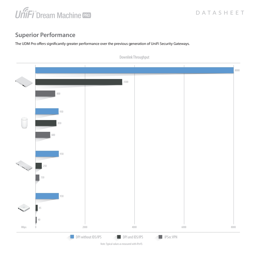

Als je IPS en IDS nodig hebt en geen nood hebt om naar een UDM over te schakelen, kijk eens naar de Unify Cloud Gateway Ultra, is de opvolger van de USG met ingebouwde Unifi Controller.
USG 3P specs
CPU: Dual-Core 500 MHz, MIPS64
RAM: 512 MB DDR2
Storage: 2 GB Flash
WAN: 1Gbps
IDS/IPS throughput: 150Mbps
LAN: 1Gbps
UCG Ultra specs:
CPU: Quad-core ARM® Cortex®-A53 at 1.5 GHz
RAM: 3 GB DDR4
Storage: 16 GB eMMC
WAN: 2.5 Gbps
IDS/IPS throughput: 1 Gbps
LAN: 1Gbps
Extra: Runs Unifi Controller (Cloud Key) too.
