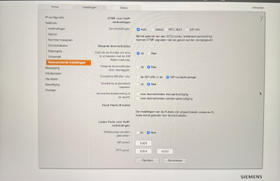

De voipprovider is OVH en dit zijn de settings die momenteel geconfigureerd zijn In de weginterface van de Gigaset maar ik kan veel van deze settings niet invullen in de FritzBox
Het login wachtwoord is dat het wachtwoord dat ik gebruik om in de loggen op mijn account bij OVHCloud?
Ik zie in de fritzbox maar 1 veld staan "proxyserver" maar bij de Gigaset heb ik een Proxy-server adres: sip5.ovh.be, een Outbound proxy: sip.ovh.net. In de Friutzbox zie ik ook nergens waar ik poortnummers kan ingeven zoals dat is bij de Gigaset.

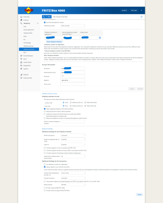

Dit krijg ik: De controle van de telefonie is niet geslaagd. Aanmelden bij telefonieaanbieder is niet geslaagd. Controleer de ingevoerde toegangsgegevens voor telefonie.
Heb ingevuld:
Aanbieder: SIP-point-to-pointlijn
Hoofdnummer (00322xxx gegeven door ovh is mijn voip nummer waarop ik bereikbaar ben)
Lengte van de doorkiesnummers 3-cijferig (wat is het juiste?)
Doorkiesnummer van de centrale (hier heb ik 101 ingevuld, om iets in te vullen
Intern telefoonnummer in Fritz!Box (hier heb ik 10 ingevuld, om iets in te vullen
Telefoonnummer voor de aanmelding 00322xxx
Intern telefoonnumer in de Fritz!Box idem als hierboven maar zonder 00322
Toegangsgegevens
Gebruikersnaam: 00322xx
Authenticatienaam: 00322xx
Wachtwoord **** (nog teruggevonden in klantenportaal ovh bij Emails received)
Registrar: sip5.ovh.be
Proxyserver en STUN-server zijn leeg gelaten

Waarom kies je niet bij Aanbieder: Andere Aanbieder
Dan krijg je exact het scherm zoals @freddie hierboven toevoegde (wat was er niet duidelijk op zijn screenshot) ??
Hoofdnummer, Lengte van de doorkiesnummers, Doorkiesnummer van de centrale enz krijg je dan niet
De rest is OK: Gebruikersnaam: 00322xx, Authenticatienaam: 00322xx, Wachtwoord, Registrar: sip5.ovh.be ...

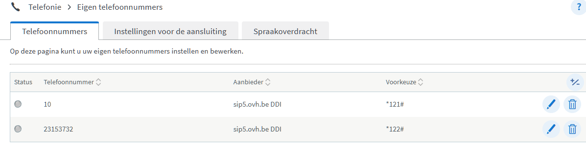

Je kan best eerst de mislukte aanmeldingen terug wissen uit de lijst van "eigen telefoonnumers".

De registratie bij ovh lijkt gelukt te zijn (er staat een groen bolletje bij Status. Ik kreeg in eerste instantie wel niet hetzelfde scherm al jij, in eerste instantie liep het mis maar ik kon dan toch vervolgen en toen kreeg ik "meer" schermen en kon in zaken invullen zoals de displaynaam, telefoonnummerindeling, Altijd aanmelden via een internetverbinding en nog een paar settings. Daarna terug testen en toen lukte het. Dat 00322 nummer van ovh ik ben daar dus op bereikbaar maar dat gebruik ik niet (kent ook niemand, want ik heb destijds het telenet vast nummer laten porten naar ovh. Ondertussen ben ik weg bij Telenet.Het is op dat nummer dat men ons belt (als ze niet op onzemobiele nummers bellen) Morgen de Gigaset telefoon eens koppelen en testenfreddie schreef: 4 maanden geleden @bartman
