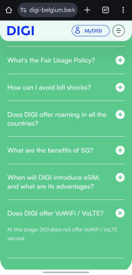

Volgens de FAQ bieden ze geen VoWifi aan dus geen idee waarom dat bij sommigen wel zou werken?
https://www.digi-belgium.be/en/question ... faq/mobile

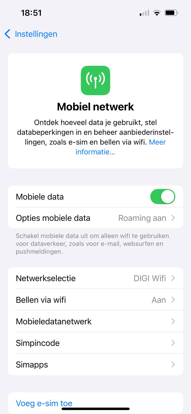

IPhone 13 Pro Max.
Binnen heb ik ‘Digi Wifi’ en werkt het ook denk ik. Want weinig ontvangst maar goede gesprekskwaliteit.
Maar eenmaal in de kelder (geen ontvangst dus!) belt hij ook niet meer over Wifi. Terwijl dit bij andere operators zoals Orange of Telenet wel werkt.
Jammer maar dit zal een reden zijn om terug weg te gaan bij Digi :(

Ik had eerst 1 nummer overgeschakeld naar Digi en VoWIFI leek te werken. Er staat ook "DIGI Wifi" op mijn iPhone alsof het werkt.
Dus daarna de overige 3 overgeschakeld.
Tot ik vanmorgen ontdekte dat ik niet bereikbaar was in de kelder en nu merk dat DIGI Wifi verdwijnt zodra er geen cell ontvangst is. Dus VoWIFI werkt niet goed.
Helpdesk zegt ook gewoon dat VoWIFI niet ondersteund is.
Dan ben ik met de 4 nummers ook weer weg. Ik ga Yoin proberen denk ik.

Even een update: Vandaag werkt VoWIFI plots wel in de kelder...
Rke
Berichten: 279
Bedankt: 14 keer
Hier ook even een update: VoWiFi is ondertussen ook actief op mijn iPhone 16 pro max!
akke
Berichten: 100
Lid geworden op: 08 feb 2010, 13:25
Bedankt: 2 keer
Nog een update:
VoWIFI werkt in de kelder ( geen gsm signaal ) enkel voor een paar minuten.
JE kan bellen en gebeld worden terwijl er enkel "DIGI Wifi" op je toestel staat zonder GSM singaal dus.
Maar probeer eens langer te bellen? Dat lukt gewoon niet. Het signaal valt dan plots weg.
"DIGI Wifi" verdwijnt dan.
Vreemd genoeg blijft het wel langdurig staan als je niet belt maar als je belt is het maar voor enkele minuten en het valt midden in het gesprek uit.
Herhaaldelijk getest de voorbije dagen. Het is telkens opnieuw zo.
