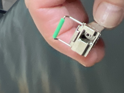

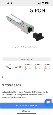

Bij een F!Box 5530 zaten er normaal 2 SFP modules bijgeleverd: een AON en een GPON module.
Je hebt een Fritz!SFP GPON nodig, of een Fritz!SFP XGS-PON
- met een Fritz!SFP GPON moet je een SC/APC naar LC/APC (kleine groen stekker) gebruiken.
- met een Fritz!SFP XGS-PON moet je een SC/APC naar SC/UPC (grote blauwe stekker) gebruiken.

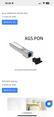

Een Gpon kost 29€, een xgspon kost drie keer zoveel… Dank voor het antwoord alvast!

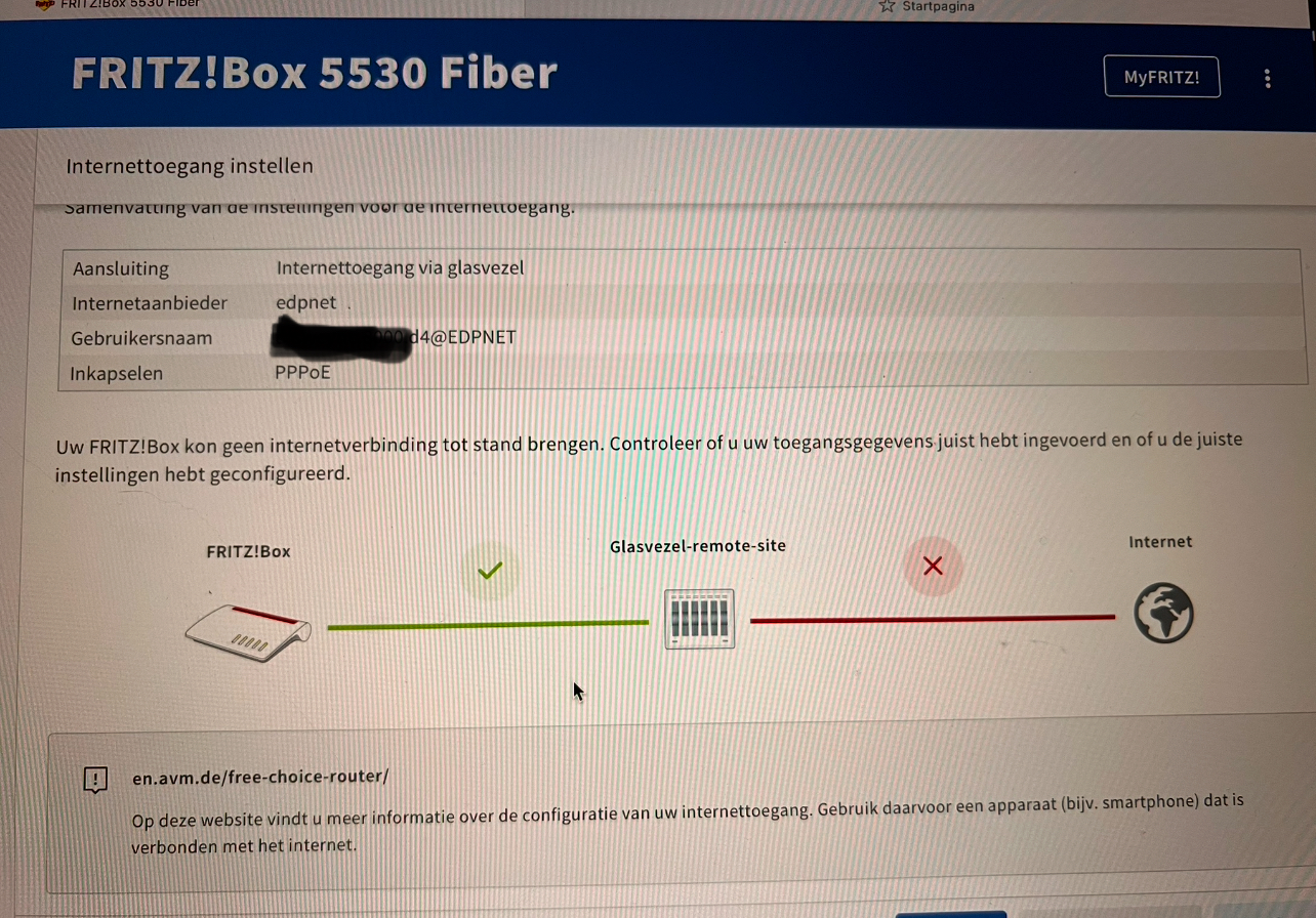

Vandaag naar edpnet gebeld met de modemid.
So far so good
10 minuten later : offline.
Ok - thuis dan fiberkabel rechtstreeks van ontp naar modem FB5530, logingegevens ingevuld, en …. Geen verbinding.
Zou er iets mis zijn met de doorgegeven modemid?
So far so good
- Berichten: 18369
- Bedankt: 3720 keer

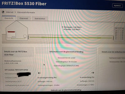

De screenshots bewijzen dat je een verbinding hebt met de OLT
Jouw modem-ID is dus correct geregistreerd door Proximus
Volgens mij zit de fout dus verderop (VLAN? PPPoE?)

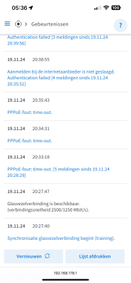

Kijk eens in de logfile (Systeem > Gebeurtenissen > Internetverbinding
Je zou hetvolgende moeten zien (chronolgisch):
Geen idee hoe dat werkt bij EDPNet...
- Er is een FRITZ!SFP GPON gevonden.
- Synchronisatie glasvezelverbinding begint (training).
- Glasvezelverbinding is beschikbaar. (verbindingssnelheid 2500/1250 Mbit/s).
- Internetverbinding is tot stand gebracht. IP-adres: 81.245.xxx.xxx, DNS-server: 195.238.2.22 en 195.238.2.21, gateway: 81.245.128.1
- Internetverbinding IPv6 is tot stand gebracht. IP-adres: 2a02:a03f:eff3:f2c8:xx:xx:xx:xx
- IPv6-prefix is opgehaald. Nieuw prefix: 2a02:a03f:xxxx:xxxx::/56

- Berichten: 6151
- Bedankt: 1934 keer
Je gebruikt toch zeker FRITZ!OS 8?
Gebruik eens "andere internetaanbieder" en stel VLAN ID 10 manueel in: https://be.avm.de/service/knowledge-bas ... figureren/
Test met PPPoE en als dat niet werkt met DHCP.
- Berichten: 40
- Lid geworden op: 20 feb 2014, 19:13
- Bedankt: 3 keer
Update : om een of andere reden werd het wachtwoord als fout geïnterpreteerd.
Na een voormiddag heen en weer contact met de helpdesk van edpnet : alles ok.
Eerst een testaccount : verbinding ok. Nadien nieuwe login gekregen en hup - alles online.
Een dikke pluim voor de mensen van edpnet : ze belden me deze morgen zelf om te horen of alles gelukt was. Het ticket rond de ‘nee dus’ werd vlot en vriendelijk opgelost.
Als het goed is mag iedereen het ook weten toch?
- Berichten: 18369
Het goede nieuws is dat het EDPNet provider profiel ("EDPnet Fiber") in de Fritz!Box (F!OS 8.0) correct is
En dat je door EDPnet perfect werd geholpen ...
Voor EDPnet is dus nog altijd PPPoE vereist (via VLAN10)

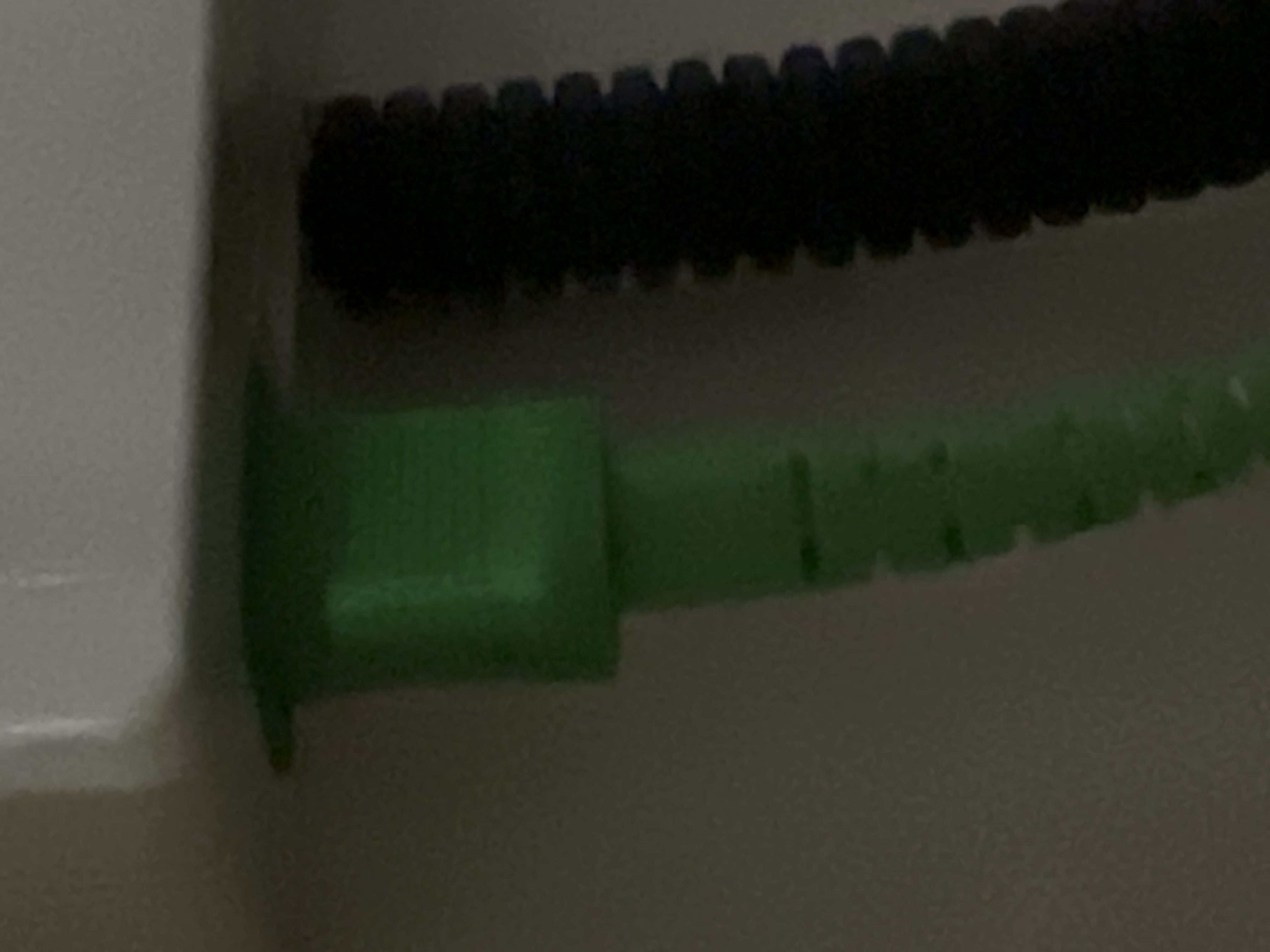

- Berichten: 447

- Beetje off-topic, maar vast makkelijk: TS heeft een Proximus ONTP en heeft aan de ONTP-kant een SC/APC connector nodig voor de glasvezel-patchkabel. Is dit ook zo voor Fiberklaar-ONTP? Op Tweakers had ik al gevonden dat dit voor Delta, die dezelfde vorm van FTU-omhulsel gebruiken, zo is. Maar of dit een voldoende basis is om te besluiten dat dit daarmee ook voor Fiberklaar geldt...

Geen idee, waarschijnlijk wel.stefan1234 schreef: 09 jan 2025, 21:26 TS heeft een Proximus ONTP en heeft aan de ONTP-kant een SC/APC connector nodig voor de glasvezel-patchkabel. Is dit ook zo voor Fiberklaar-ONTP
Misschien best afwacten tot de Fiberklaar "fibercontactdoos" geinstalleerd is, en je de geschikte SFP module hebt, en dan pas de juiste patchkabel aanschaffen?
Wellicht meer te vinden hierover in het Fiberklaar topic?

Nou ja, de fibercontactdoos die hier al een half jaar hangt zonder de Fiberklaar het gelast en getest heeft, gaat het me zelf niet vertellen. Als dat ooit in orde komt, ga ik het sowieso moeten uitzoeken. Ondertussen heb ergens in een post van @raf1 een link gevonden naar een pdf van het referentieaanbod van Fiberklaar. Antwoord: in de Fiberklaar ONTP gaat een SC/APC connector.philippe_d schreef: 09 jan 2025, 23:20 Misschien best afwacten tot de Fiberklaar "fibercontactdoos" geinstalleerd is, en je de geschikte SFP module hebt, en dan pas de juiste patchkabel aanschaffen?

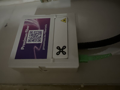

Op het glasvezelaansluitpunt (ONTP, FTU) van de provider (Proximus, Fiberklaar, Telenet) is het altijd SC/APC (8 graden). Aan het andere uiteinde is de connector verschillend afhankelijk van de SFP+ module of aansluiting op je glasvezelmodem.
zie ook https://be.avm.de/service/knowledge-base/dok/FRITZ-Box-5530/3713_FRITZ-Box-welke-glasvezelkabel-heb-ik-nodig/
