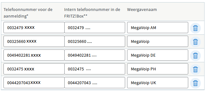

  • Je GSM nummer moet "geverifieerd" zijn in de Mobiel Voip App (dat is OK gezien het via de App wel werkt)
  • In FritzBox > Telefonie > Eigen nummers moet jouw GSM nummer (0032 4xx xxxx) staan bij "Telefoonnummer voor de aanmelding"
  • In FritzBox > Telefonie > Eigen nummers > meer instellingen moet de optie "Telefoonnummer gebruiken voor aanmelding" aangevinkt worden.
  • In FritzBox > Telefonie > Eigen nummers >Instellingen voor aansluiting, kan je jouw GSM nummer (0032 4xx) ingeven bij "uitgaand telefoonnummer"
  • In FritzBox > Telefonie > Telefoonapparaten kan je jouw GSM nummer (0032 4xx) ingeven bij "uitgaande oproepen". Dan heb je geen kiesregels nodig voor gesprekken naar België (met één kiesregel voor buitenland (00) kan je dan je vastelijn nummer ingeven)
meer instellingen.png (6.02 KiB) 1009 keer bekeken

Als je op één van je Voip lijnen de "Edit" knop gebruikt (potloodje) dan kom je in het menu van mijn screenshot.
In jouw geval zal dat telkens maar één lijn zijn.
In de kolon "telephone number for registration, moet je dan de gewenste CLIP invullen (on plaats van 0, 1, 4, ...)
De reden dat je in mijn screenshot 5 lijnen ziet, is omdat ik één MegaVoip account heb, met 5 geverifieerde nummers :wink: .
