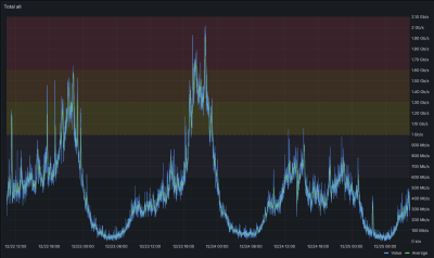

Bij ons is het momenteel zeer rustig op de coax-node. Algemeen worden er tijdens de feestdagen bijna nooit zo'n hoge pieken gehaald als op weekdagen tussen 20-23h. Mij lijkt het dus straf dat het alleen traffic shapping zou zijn, maar je weet natuurlijk nooit met Telenet/Orange.
Docsis 3.0 gebruik op onze node:

jan5787 schreef: 25 dec 2024, 10:28 Docsis 3.0 gebruik op onze node:
Hoe kan je aan deze data komen? Mogelijk via modem ergens?

Avenger 2.0 schreef: 25 dec 2024, 13:00 Hoe kan je aan deze data komen? Mogelijk via modem ergens?
Ik meet dit met een Xbox tv tuner aangesloten op een Ubuntu server, via de modem is het niet mogelijk voorzover ik weet
Voor de waardes uit te lezen heb ik dit klein scriptje, dat heel de tijd alle docsis kanalen af gaat en kijkt hoeveel effectieve data pakketje er worden verstuurd Gebaseerd op: https://github.com/cyablo/docsistoinflux
Op het einde worden de gemeten waardes weggeschreven naar een InfluxDB database, een simpele en toegankelijke tijdreeksdatabase
Ten slotte voor de overzichtelijke visualisatie nog een Grafana dashboard, waar de screenshot van komt.

jan5787 schreef: 25 dec 2024, 10:28 Bij ons is het momenteel zeer rustig op de coax-node. Algemeen worden er tijdens de feestdagen bijna nooit zo'n hoge pieken gehaald als op weekdagen tussen 20-23h. Mij lijkt het dus straf dat het alleen traffic shapping zou zijn, maar je weet natuurlijk nooit met Telenet/Orange.
Hoe kom je aan deze grafiek?

@Abusimbal Zie antwoord hierboven.
@jan5787 Mooi, bedankt voor de uitleg.
