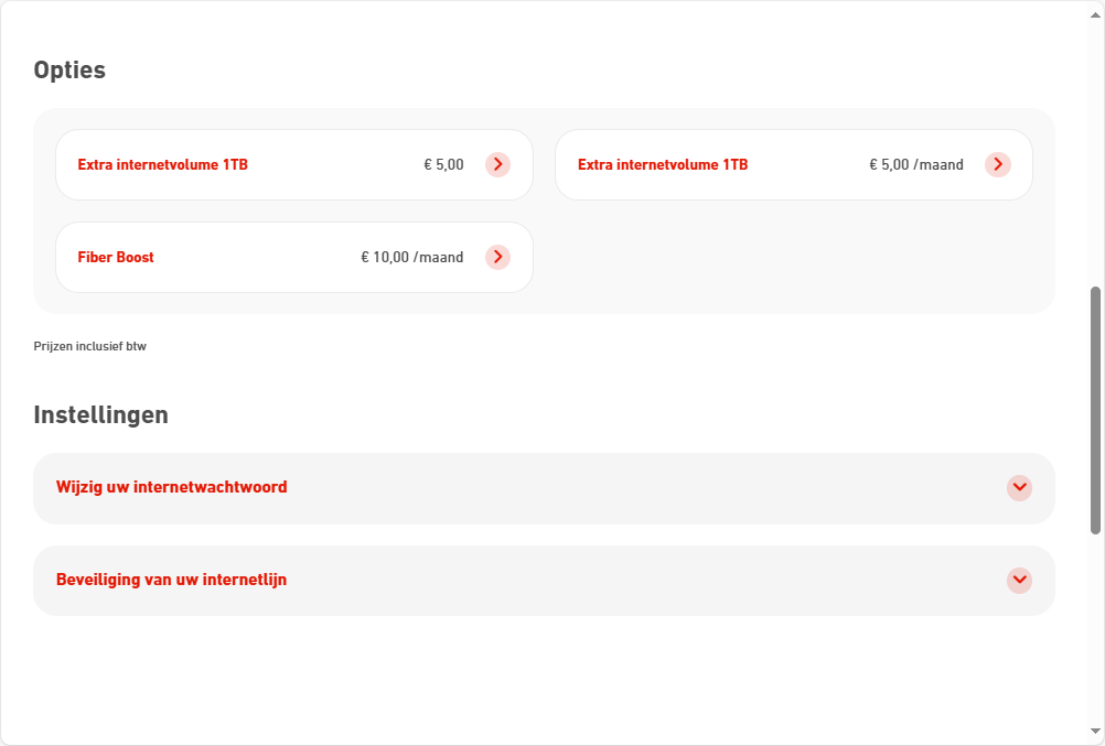

Probeer deze instructies te volgen voor scarlet trio: https://www.scarlet.be/scarlet-support/ ... uiken.html
De optie om “je eigen apparatuur installeren” kan ik niet vinden bij scarlet. In MyProximus is die optie wel beschikbaar: daar moet ik eerst schakelen naar Single Vlan en dat lukt niet. Proximus doet wel iets met de verbinding, modem reboot, maar er gaat dan iets fout en Proximus zegt “oeps, er gaat iets fout”, geen enkele indicatie wat er fout gaat.
Ik heb voorlopig nog de bbox3 eraan hangen.
Is iemand de switch naar single vlan voor scarlet al gelukt en daarna je eigen modem te gebruiken?

Nog niet alle bestaande Scarlet VDSL-klanten zijn gemigreerd naar het IT-platform van Proximus. Omschakeling naar Single VLAN is dan onmogelijk.
Als je op het oude IT-systeem zit, dan kan je alleen verbinden via PPPoE.
De PPPoE-logingegevens vind je op https://www.scarlet.be/login
Onderaan de overzichtspagina vind je dan een knop "Instellingen" en dan vind je de PPPoE-logingegevens bij "Inloggegevens voor je internetverbinding".

In ieder geval gelukt nu. Ik denk dat de bbox3 het niet aan kan. Wat ik nu heb gedaan:
En. Ik heb achter de fritz een Unifi USG hangen en die bouwt nog steeds zijn eigen ppoe verbinding op. Dat zal ik waarschijnlijk dan ook nog wel een keer veranderen, maar voorlopig werkt het.
- Ik heb mijn fritz er eerst aan gehangen
- en dan via een mobiele verbinding de setting op my proximus veranderd van "triple vlan" naar "single vlan".

Ik vind die instelling niet op https://www.scarlet.be/myscarlet/nl/Personal/services/My-Products__/details/internet.
Ik zie daar onder instellingen enkel volgende opties:
- Wijzig uw internetwachtwoord
- Beveiliging van uw internetlijn (om hoge of lage beveiliging in te stellen)
De instructies op AVM FRITZ!Box voor gebruik op de glasvezelaansluiting van Scarlet configureren spreken over volgende stappen:
- Meld je bij je MyScarlet-account aan met je gebruikersnaam en wachtwoord.
- Klik op "Internet" en vervolgens op "Instellingen".
- Klik op "Installeer je eigen apparatuur (geavanceerde gebruikers)".
Scarlets eigen instructies - zie Gebruik je eigen toestellen - klopt dus niet (of toch niet igv. Scarlet Trio) en zo zit ik in hetzelfde schuitje als de TS.
