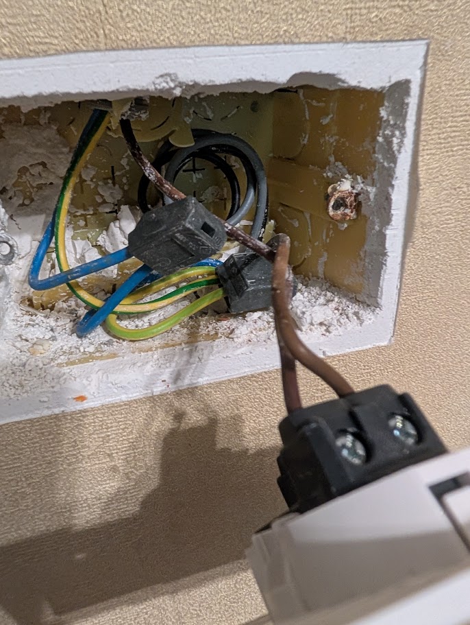

In de woonkamer en keuken hangen bij mij al jaren verschillende smartlampen, die automatisch aan- en uitgeschakeld worden via Home Assistant.
De verlichting wordt daarnaast nog bediend met een 'domme' schakelaar. Het nadeel hiervan is natuurlijk dat, wanneer deze schakelaar uit staat, de verlichting nooit zal branden tot je de schakelaar weer aanzet.
Nu ben ik aan het kijken of het mogelijk is om deze schakelaars slim te maken, maar zó dat je — in geval van een netwerk- of serverprobleem — de verlichting ook nog altijd gewoon via de schakelaar kunt bedienen. Bestaan er zulke (betaalbare) oplossingen?
Het is zo dat sommige schakelaars meerdere lampen bedienen (van 1, 2 knoppen tot maximaal 3). Daarnaast zijn er ook lampen die vanaf twee verschillende schakelaars bediend kunnen worden.
Dit is mijn schakelaar waarmee één lamp bediend wordt:

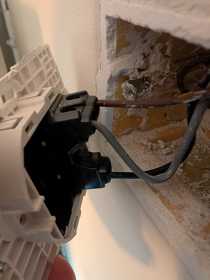

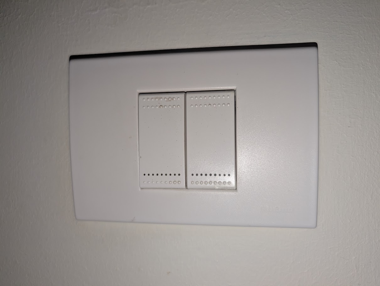

En dit is een schakelaar waarmee twee lampen bediend worden, en waar er op een andere plaats ook nog een schakelaar is waarmee je die lampen kunt schakelen:
Voor mijn slimme verlichting en andere zaken heb ik een Zigbee netwerk.
Dus daar kan een slimme schakelaar worden aangesloten.

@Tazmanian79 Ik zie dat je dezelfde Bticino Living Light schakelaars hebt met Italiaans formaat inbouwdozen (3 modules ipv 2 zoals op uw foto te zien). Ik heb deze vervangen door Bticino Living Now with Netatmo schakelaars. Indien uw zigbee hub op kanaal 11 staat kan je deze hele Bticino reeks pairen met een zigbee dongle en home assistant + z2mqtt (aan te raden over zha vanwege ota mogelijkheden en extra device support waaronder deze Bticino's).
Zoek de productbrochure op van Bticino living now/living light with netatmo voor de volledige lijst van opties. Deze beide reeksen hebben hetzelfde binnenwerk, ik heb living now gekozen vanwege de looks. Deze zien er niet zo goedkoop uit als de living light reeks en ik ben er wel tevreden van. Ze werken goed zolang er een lading aanhangt. Ik heb een paar lichtschakelaars zonder een aangesloten licht als extra inputs, bijvoorbeeld om een slaapmodus te activeren of een ander licht aan te zetten waar geen bedrading voor zit zoals buitenverlichting aanzetten van aan de achterdeur langs binnen. Dan beginnen ze soms raar te doen qua status en stand by lamp.

Hier hadden we dezelfde bticino schakelaars met die inbouwdozen. Uiteindelijk ervoor gekozen om deze toch uit te kappen en te vervangen door de niko zigbee schakelaars aangestuurd via z2mqtt en HA.

Na wat research gedaan te hebben kan ik het beste de Sonoff ZBMINIL2 module voor de schakelaars zetten vermoed ik.
Het lijkt me vrij simpel wanneer er maar 1 schakelaar is. De twee draaiden van de schakelaar naar de Sonoff brengen en van de Sonoff naar de schakelaar.
Maar is er iemand die meer verstand heeft van de bekabeling wanneer er twee schakelaars zijn die eenzelfde verlichting bedienen.
Wanneer er 1 schakelaar is heb ik een bruine en grijze draad.
Wanneer er 2 schakelaars zijn is er een bruine, grijze en een zwarte draad.
Alvast bedankt voor de hulp!

@ Tazmanian79, je moet eens aan je elektrieker zeggen dat ie de volgende keer beter de inbouwdoosjes reinigt, al die gips resten ... :eek:
