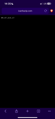

Al mijn outbound internet traffic loopt ook over Roemenië.
[Mod] posts over routing afgesplitst
Internet verkeer via Roemenië?

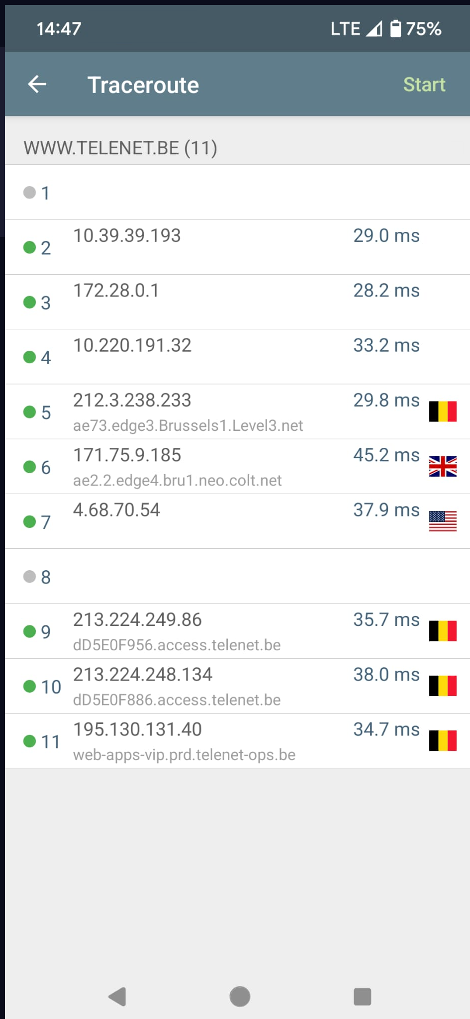

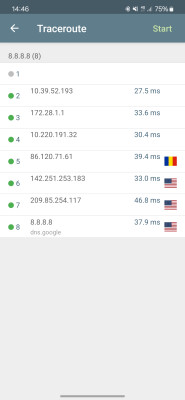

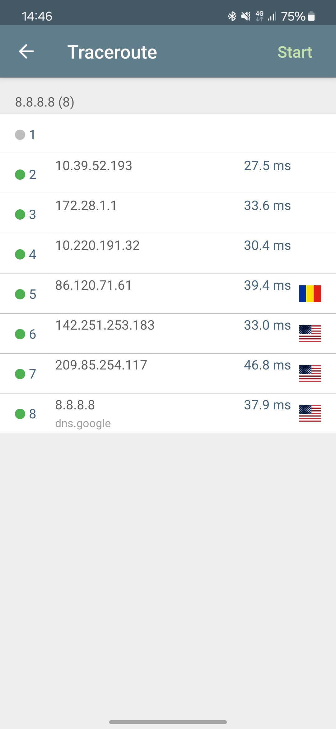

Hoe doe je dat op een smartphone, of moet je dan eerst met tethering of hotspot werken?devilkin schreef: 19 dec 2024, 14:38 Kan eens iemand een traceroute posten? Dan kunnen we afleiden of de traffiek ook effectief naar Roemenie gaat, of het puur is omdat de IP's herbruikt worden (en ze nog geen specifieke range hebben toegewezen voor de Belgische klanten)
- Berichten: 6909
- Bedankt: 663 keer
Er zijn wel een paar apps die traceroutes kunnen doen. Op Android ken ik zelf Net Analyzer, geen idee voor iOS.

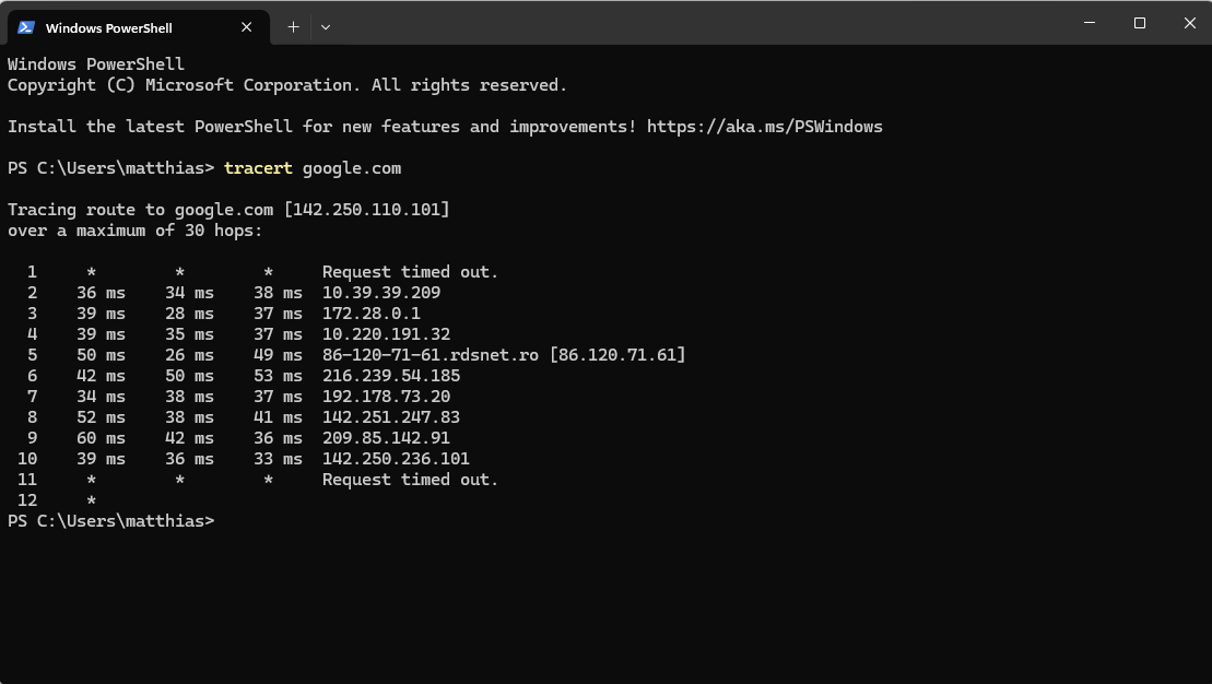

Ik heb even mijn DIGI-sim in mijn laptop gestoken, dit is het resultaat van de tracert naar google.com:
PS C:\Users\matthias> tracert google.com
Tracing route to google.com [142.250.110.101]
over a maximum of 30 hops:
1 * * * Request timed out.
2 36 ms 34 ms 38 ms 10.39.39.209
3 39 ms 28 ms 37 ms 172.28.0.1
4 39 ms 35 ms 37 ms 10.220.191.32
5 50 ms 26 ms 49 ms 86-120-71-61.rdsnet.ro [86.120.71.61]
6 42 ms 50 ms 53 ms 216.239.54.185
7 34 ms 38 ms 37 ms 192.178.73.20
8 52 ms 38 ms 41 ms 142.251.247.83
9 60 ms 42 ms 36 ms 209.85.142.91
10 39 ms 36 ms 33 ms 142.250.236.101

OK, naar waar je wil dat ik een route trace?devilkin schreef: 19 dec 2024, 14:43 Er zijn wel een paar apps die traceroutes kunnen doen. Op Android ken ik zelf Net Analyzer, geen idee voor iOS.
Naar www.telenet.be?

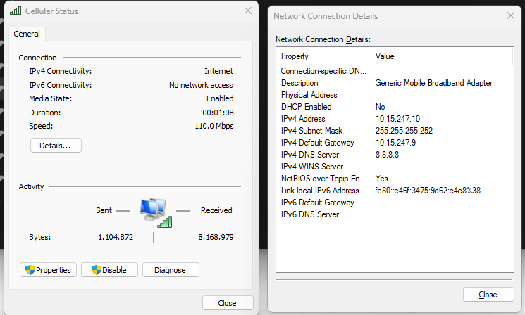

Dit zie ik in control panel

Als ik een tracert doe naar andere domeinnamen krijg ik wel iets anders:
Toegevoegd na 1 minuut 58 seconden:
PS C:\Users\matthias> tracert vuma.be
Tracing route to vuma.be [172.67.223.8]
2 49 ms 38 ms 37 ms 10.39.52.216
3 36 ms 36 ms 37 ms 172.28.1.1
4 76 ms 35 ms 38 ms 10.220.191.32
5 76 ms 75 ms 37 ms 10.220.207.0
6 53 ms 76 ms 47 ms de-cix-frankfurt.as13335.net [80.81.193.129]
7 66 ms 42 ms 36 ms 162.158.84.143
8 74 ms 38 ms 55 ms 172.67.223.8
Trace complete.
PS C:\Users\matthias> tracert telenet.be
Tracing route to telenet.be [195.130.131.40]
2 69 ms 44 ms 30 ms 10.39.52.209
3 80 ms 47 ms 50 ms 172.28.1.1
4 66 ms 32 ms 37 ms 10.220.191.32
5 49 ms 37 ms 37 ms ae73.edge3.Brussels1.Level3.net [212.3.238.233]
6 37 ms 37 ms 38 ms ae2.2.edge4.bru1.neo.colt.net [171.75.9.185]
7 90 ms 67 ms 79 ms 4.68.70.54
8 * * * Request timed out.
9 86 ms 49 ms 46 ms dD5E0F956.access.telenet.be [213.224.249.86]
10 68 ms 57 ms 57 ms dD5E0F886.access.telenet.be [213.224.248.134]
11 86 ms 47 ms 58 ms web-apps-vip.prd.telenet-ops.be [195.130.131.40]

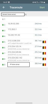

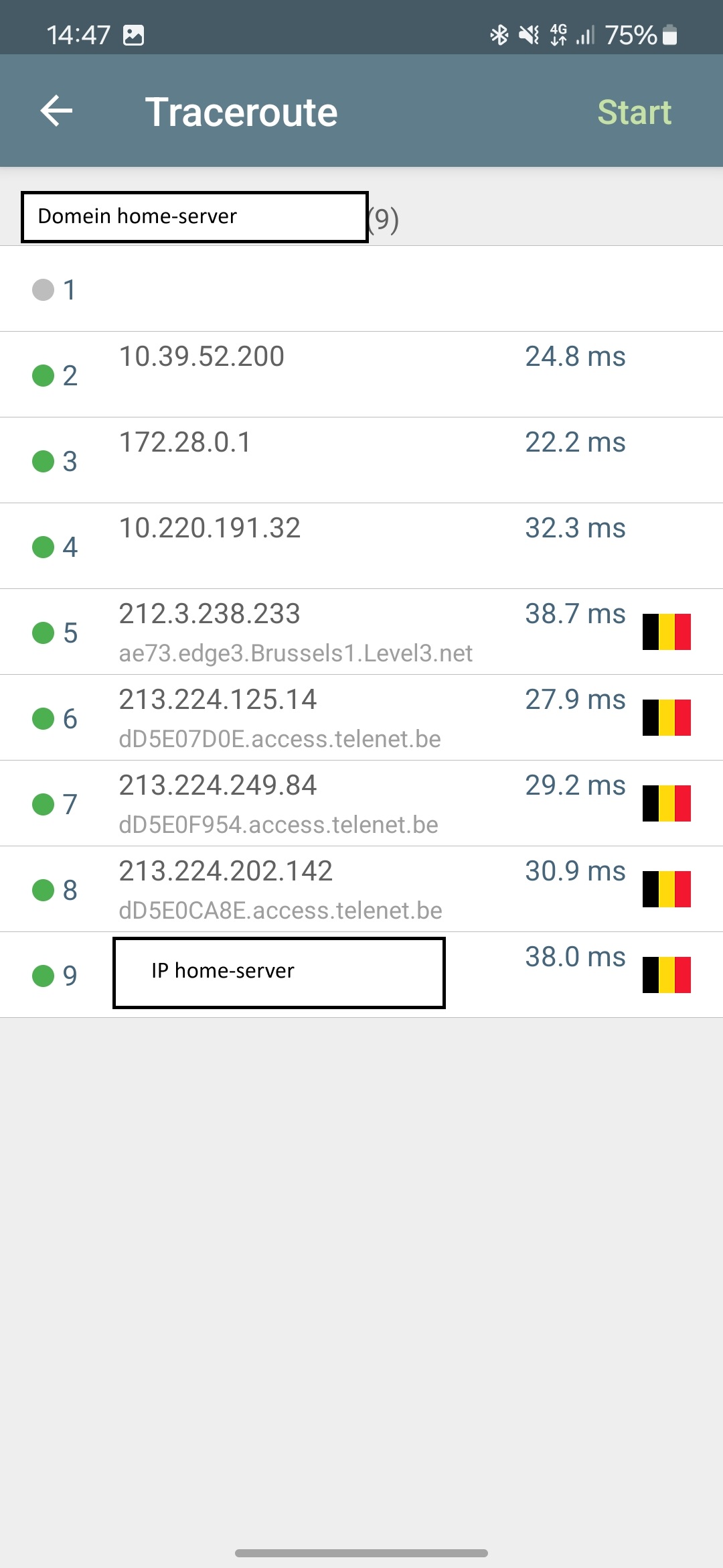

Verkeer dat binnen BE blijft zal via BNIX verlopen.
Erbuiten via RO lijkt het zoals in de andere landen het geval is.
Opzich niks mis mee.
Veel content en providers, Google, Microsoft, Netflix hebben binnenin de landsgrenzen eigen servers voor meesten zaken gaat er niets gemerkt worden.
Misschien alleen mensen die latency toepassingen draaien gaan kleine verhoging kunnen opmerken worst case scenario.
Maar dat lijkt een zeer kleine hoeveelheid van de gebruikers of toekomstige gebruikers

Ik ben van mening van niet.ym2003 schreef: 19 dec 2024, 14:55 Lijkt in sommige situaties via Roemenië, maar naar een IP in België blijft het wel in België.
De traceroute van @MattiasVd naar vuma.be(geproxied door Cloudflare) bijvoorbeeld loopt gewoon over hun Europese spine (niet per se via Roemenië) naar Frankfurt. Ze zullen hier wrs in Brussel hun peering met cloudflare nog niet op punt hebben staan.
De latency naar/van de routers op hun netwerk is toch vrij consistent 20-40ms, wat normaal is bij 4G-verbindingen.
Dit is een "echt" Roemeens ip adres van Digi. Dus moest jullie verkeer echt omgeleid worden via Roemenië dan zouden jullie om en bij de 80ms latency moeten waarnemen, wat niet het geval is.

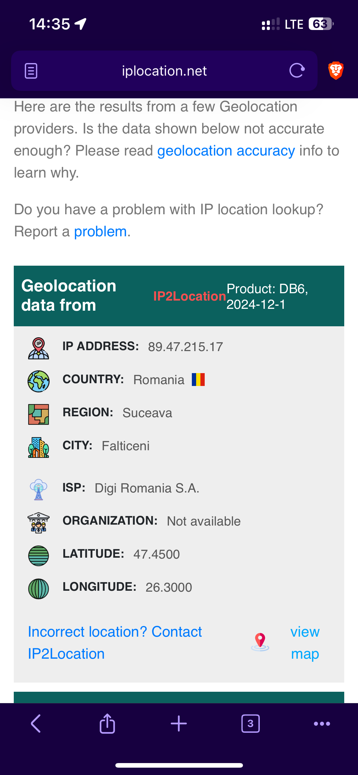

Ik wil hier ook even inspringen. Ik heb al wat background info gegeven over Digi hun routering, maar hierbij nog wat extra. Digi en Citymesh delen de rack in de grote datacenters in België ( LCL en Interxion) dit is waar ze transit afnemen van enkele grote providers zoals Arelion, Colt,... (allemaal 100G). Verder hebben ze ook cross connects naar BNIX en direct connects naar Google. Er blijven ook constant aanvragen bijkomen voor nieuwe cross connects. Dus alle data gaat gewoon lokaal naar het internet.
De enige logische redenering lijkt me dat de IP ranges nog niet juist doorgekomen zijn in de RIPE DB voor de geolocation. Maar zoals aangegeven, de latency toont al aan dat dit niet effectief naar Roemenië gaat.

Neen hun internetverkeer wordt niet omgeleid via Roemenië, maar zoals @33Fraise33 al aanhaalde is het mogelijk dat er nog oorspronkelijk Roemeense ip ranges worden gebruikt waarbij de verandering in geo-locatie naar België nog niet bij alle databases is gesynchroniseerd.

Dit proces hangt niet van DIGI af, maar van RIPE. Zolang zij het nog niet gedaan hebben, zal er geen update van de database plaatsvinden.
Aangezien het feestdagen zijn, dan zal dit langer duren vermoed ik.
Verder begrijp ik niet echt hoe dit voor u een probleem vormt?

Ze hebben de nodige stappen gezet.
https://bgp.tools/prefix/89.47.212.0/22#asinfo
Block staat al op België, en ze publiceren een nette geofeed.
https://ispconfig.digi.ro/digi-geo-ip.txt
