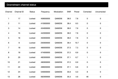

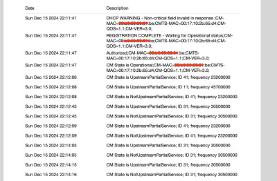

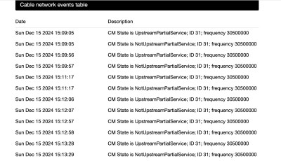

Update over trage Hey kabelverbinding. Ik heb even wat logs uit de Siligence gehaald. Iemand een idee of het aan de kabel ligt? Ik denk het niet want voor ik naar bridge ging was de snelheid wel ok.
Nordic
Berichten: 107
Bedankt: 12 keer
Uw TX staat in partial service. Niet elk kanaal is dus beschikbaar, waardoor je verbinding langzamer en niet stabiel is. De latency kan hierdoor verhogen en time outs optreden.
Ook de hoogste frequentie van u ontvangen in de screenshot is niet goed, ik weet niet of je nog hogere kanalen ook ziet, want deze zijn er in principe ook. Je zou er 24 moeten hebben of meer in de RX.
Orange even bellen om de modems van de buren te checken om een individueel of algemener probleem in te schatten.

Vaak is dit de kabel van de niu naar de modem, van te wisselen soms lichtjes beschadigd. Connectoren goed vastgezet op niu en modem?
Anders de dropkabel, regelmatig aan de kant van de straataansluiting in paddestoel, op gevel of paal. Gebroken connector, slechte massa, oxidatie, ...
Soms ook de kabel zelf beschadigd of waterschade.
Weinig dingen die je zelf kan controleren.
In mindere gevallen ook gewoon het aansluitpunt zelf dat defect is en dit veroorzaakt, of een probleem op het netwerk zelf, daarmee dat Orange kan kijken of de buren eenzelfde storing hebben of niet. Zo kan een lokaal of netwerkprobleem al min of meer vastgesteld worden.
Al weet ik niet of Orange ook de modems van Telenet kan testen om zo te vergelijken.
Als je de modem herstart, gaat hij dan na 10minuten in partial service, of pas na langere tijd?

De logs zijn toch normaal in bridge? Ziet er exact zelfde uit als mij.
Hier mijn overzicht:
Wat vinden jullie trouwens over de temperatuur van de modem?
Naar mijn gevoel wordt die toch zéér warm, vooral bovenzijde. Langs links, boven, rechts uiteraard +-20cm ademruimte.
