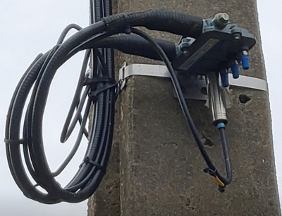

koenraaddeconinck schreef: 31 jul 2024, 11:51 Ik kan me voorstellen dat er op zich niets mis is met coax of koper op zich maar als je de toestand van bv. het coax netwerk hier in de buurt ziet (met bv. versterkers waarvan de grijze bakjes verdwenen zijn of gescheurd zijn en het water zonder meer over de aansluitingen stroomt bij regen) dan kan ik me voorstellen dat dit niet zo ideaal is.
Zijn het bij aansluitingen onder de grijze beschermkappen dan andere aansluitingen dan deze in open lucht of is die kap louter voor het zicht op de begane grond?
De aansluitingen op de luchtleidingen zijn zeer goed afgedicht en voorzien op alle weersomstandigheden.
