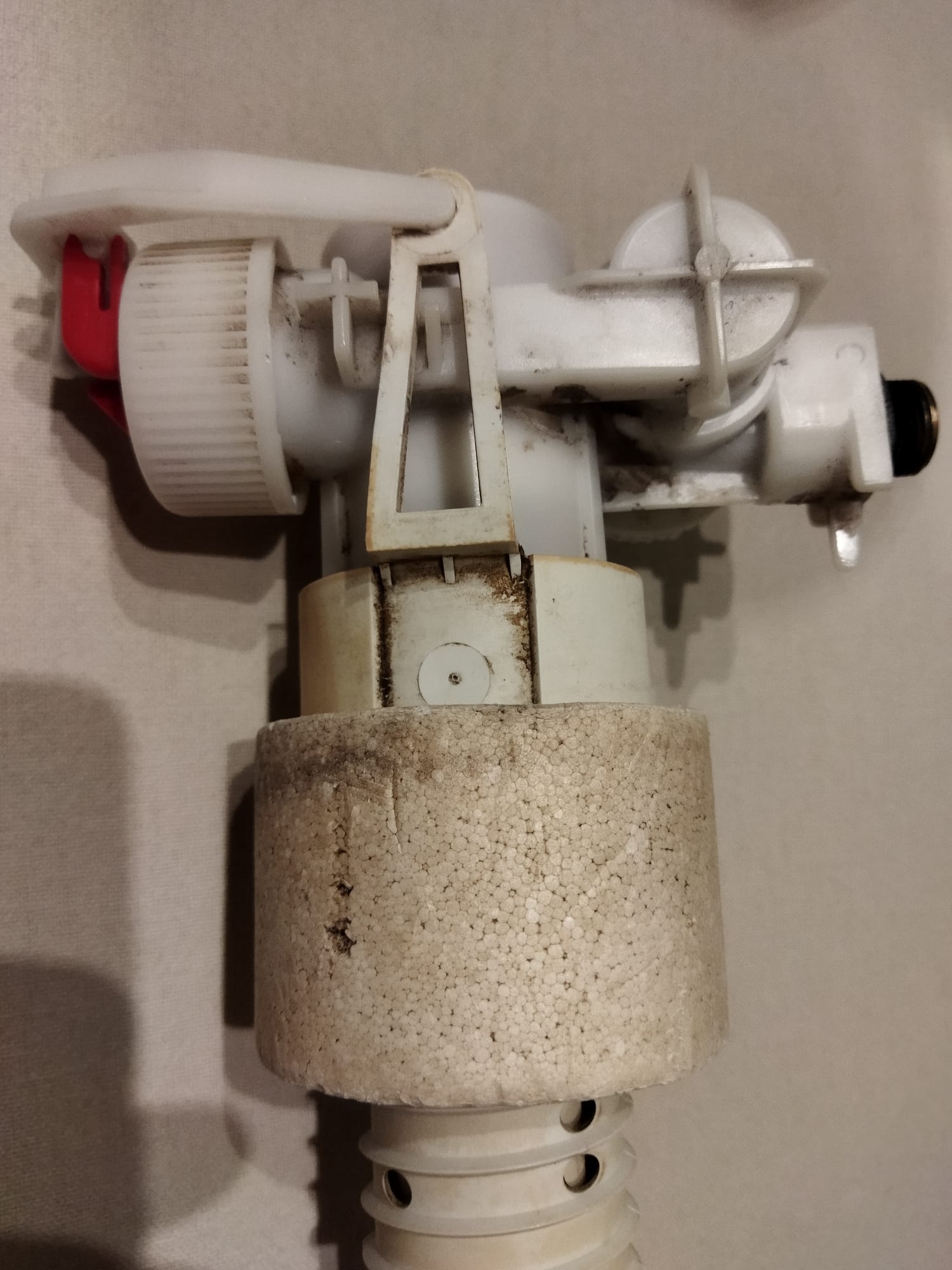

Mijn beide toiletten worden met regenwater gespoeld via een hydrofoorgroep die op het apart regenwater circuit is aangesloten.
In het verleden eigenlijk nog niet veel problemen gehad met de bestaande vlotterkranen, tenzij dat ik de membranen nu en dan eens schoon moet maken.
Maar onlangs begonnen beide vlotterkranen (zie onderste foto) het probleem te vertonen dat ze helemaal niet meer willen afsluiten als de vlotter bovenaan staat, met als gevolg dat het water niveau boven de overloop buis komt en het toilet dus door loopt.
Het is dus niet het duw knop mechanisme dat faalt, maar effectief de vlotterkraan die niet meer wil afsluiten. Membraan reinigen helpt niet (meer).

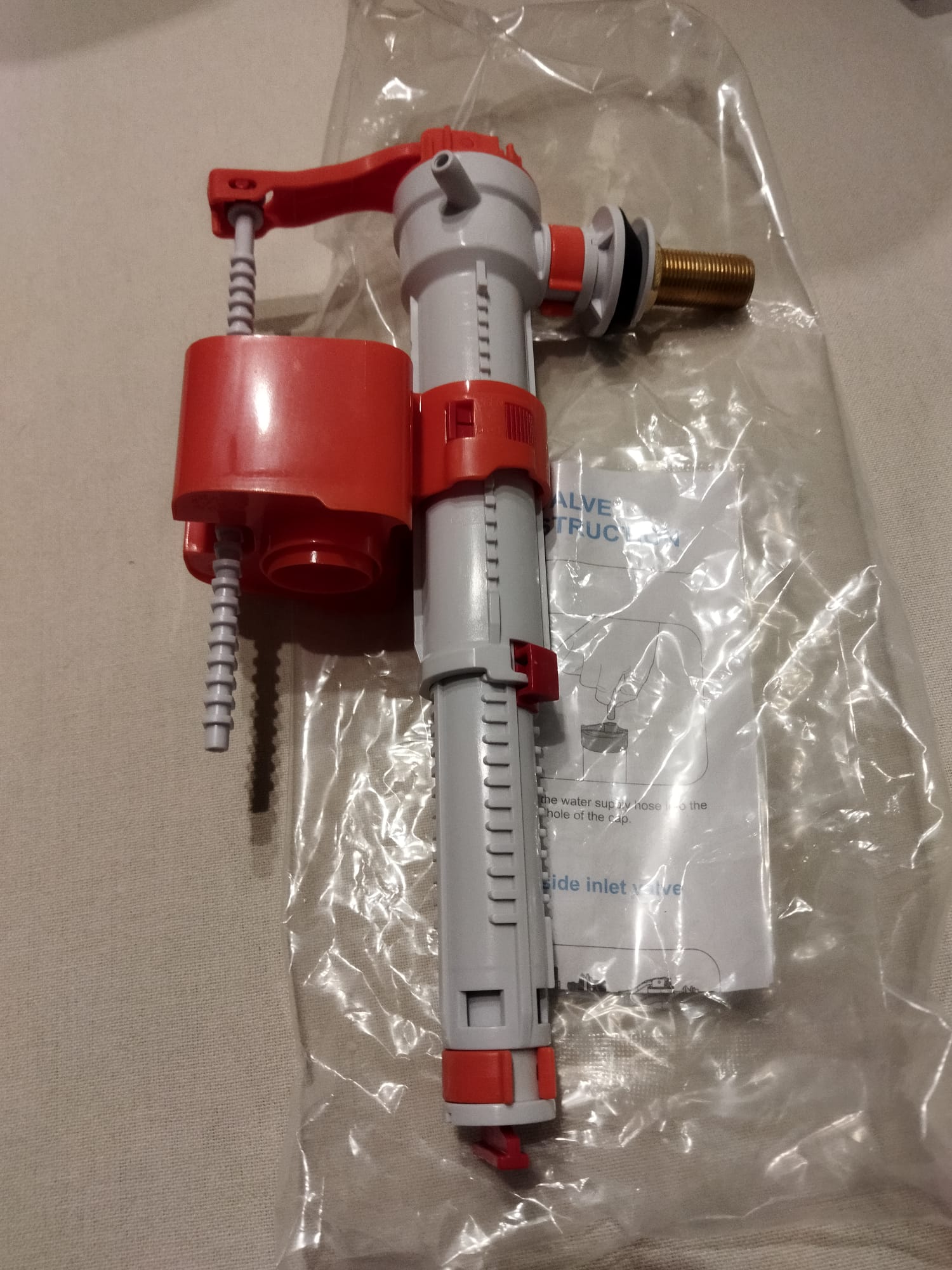

Ik kocht via Amazon 2 nieuwe (universele) vlotterkranen die je zowel voor zijdelingse aanvoer als aanvoer onderaan kunt gebruiken.
Deze vlotter kranen werken weliswaar, maar de jachtbak wordt nu zodanig tergend traag gevuld dat dit gauw tussen de 5 à 10 minuten duurt, terwijl dat voorheen quasi in een veel kortere tijdspanne gefixt was. Mijn pomp is niet veranderd en geeft ongeveer 3,5 bar druk.
Heeft iemand datzelfde probleem ook al voor gehad? Eigenlijk zou ik graag mijn oude vlotterkranen opnieuw willen herstellen, maar ik vrees dat dit niet mogelijk is. Er is dus geen kalkafzetting mee gemoeid, en de membranen zijn dus niet broos geworden omdat ik regenwater gebruik.
Iemand een oplossing hiervoor aub? Hartelijk dank.!
Foto's zijn van de oude en de nieuwe vlotterkraan
nieuwe vlotterkaan
nieuwe vlotterkaan
oude vlotterkraan
oude vlotterkraan

Mijn ervaring hier leert mij dat regenwater nogal dingen kan doen plakken door organische afzetting. Best eens het volledige vlottersysteem ontmantelen en poetsen in een emmer met wat huishoudazijn en een oude tandenborstel (dan kan je overal goed aan).

yezzer schreef: 03 dec 2024, 13:55 Heeft iemand datzelfde probleem ook al voor gehad?
Zit er een ingebouwde filter in je nieuwe vlotter? Deze vertraagd de vlotte vulling.
Je mag de interne filter er uit nemen

Ik denk ook aan aanslag, azijn, tandenborstel, desnoods nachtje laten weken..

rmag schreef: 03 dec 2024, 14:33 Zit er een ingebouwde filter in je nieuwe vlotter? Deze vertraagd de vlotte vulling.
Ik heb dat toch zeker niet zien zitten hoor, maar ik zal dat nog eens demonteren voor de zekerheid.
Je kan immers de koperen schroefdraad ook onderaan steken: dat is met zo'n klik aansluitstuk zoals met een tuinslag op een dubbele dienstkraan
Als je op die ingang blaast van dat Amzon spul, dan moet je je eigenlijk 'kapot' blazen bij wijze van spreken: er komt bijna geen lucht uit.
Terwijl als je op de oude blaast dan is dat zonder problemen.
Ik ga eens die zaken in de azijn leggen, dat gaat misschien wel helpen. Bedankt voor de tips.

Als ik de foto's op Amazon bekijk dan zie ik op de 3é afbeelding toch een filter in die koperen aansluiting zitten.
Normaal gezien is dat een groffe filter voor eventuele fijne steentjes.
Klopt dat?

Petrikske schreef: 03 dec 2024, 14:58 Als ik de foto's op Amazon bekijk dan zie ik op de 3é afbeelding toch een filter in die koperen aansluiting zitten.
Klopt dat?
ps: de negatieve (1 ster) reviews lezen kan ook al een indicatie geven.
Inderdaad nu je het zegt: dat heb ik op het eerste zicht niet gezien.
Ik ga dat eens demonteren en opnieuw goed bekijken, merci voor de tip!
En inderdaad...de 1 ster waarderingen had ik eigenlijk toch wel eerder moeten lezen.
Ondanks dat er op de verpakking eens Spaanse firma staat, vermoed ik dat het Chinese plastic zal zijn....

Ik heb ondertussen begrepen dat er dus toch een voorfilter zou kunnen inzitten (derde foto op de link). Dat ga ik bekijken als ik die terug los maak. Wat het regelen van het membraan betreft...ik denk inderdaad dat dit geen optie is bij dit plastic gedoe.
Die rode klemringen zijn om de toevoer vast te klikken: die kun je dus zowel onderaan als op de zijkant zetten. Dat werkt zoals de kliksystemen van een tuinslang die op een dubbele dienstkraan wordt geklikt, daar zitten zo 2 kleine rubbertjes in. En om dat daarna vast te zetten dienen die rode ringen.

Goedemorgen iedereen,
Alvast bedankt om mee te denken.
De oplossing was inderdaad zoals gunmaster vermeldde en ook zoals Petrikske en rmag schreven: er zat effectief een voorfiltertje in de ingang.
Dat heb ik eruit gehaald en het probleem was opgelost!

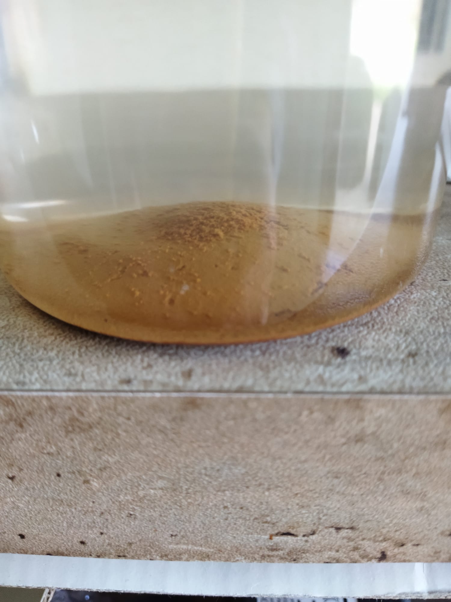

Om jullie eens te laten zien hoeveel roest ijzer er in slechts 1 liter water zat, voeg ik een foto bij van een paar weken geleden van slechts 1 liter afgetapt leiding (stads)water dat ik laten bezinken heb. Wie wil dat drinken, zijn aardappelen mee koken of zijn tanden mee poetsen...Je moest eerst ettelijke liters laten weglopen om "schoon" water te hebben, en dat in buizen die slechts 3,5 jaar geleden werden geïnstalleerd.
Berichten: 6919
Bedankt: 673 keer
Dus je hebt een mengkraan met koud regenwater en warm stadswater ? damagnihé !
Je kan beginnen met alle shellkraantjes die je hebt dicht te zetten, of als je kraantjes op collectoren hebt, die dicht te zetten om zo het probleem te isoleren. Dan verder zoeken.

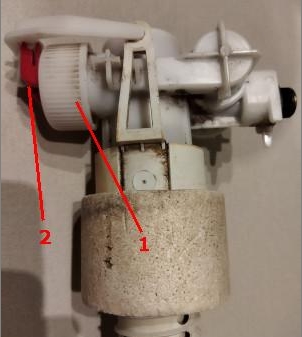

In mijn wc zit dezelfde vlotterkraan en heb jou probleem al meerdere keren voorgehad. Ik gebruik ook regenwater.
Na een tijd krijgt de vlotterkraan een zwarte aanslag van het regenwater waardoor er functionele delen verstopt geraken.
Oplossing:
1) Verwijder de ring (aanduiding 1). Hier zie je een rood rubber membraam. Reinig dit zorgvuldig en let erop dat het kleine groefje in de buitenrand van het membraam proper is.
Het is een heel smal groefje van minder dan een halve millimeter breed. Let erop dat bij het terug monteren van de schroefring, je deze niet te vast aandraait.
Anders wordt het smal groefje dicht gedrukt.
2) Zorg dat het rubbertje in de witte hendel proper is (aanduiding 2).
Nu zou alles weer normaal moeten werken
