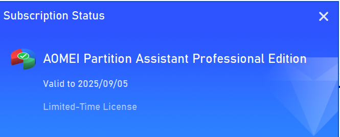

- Matt555
 - Berichten: 1265
 - Locatie: Antwerpen
 - Uitgedeelde bedankjes: 181 keer
 - Bedankt: 49 keer
Werkt dan als professional......werkte bij mij om de free versie 10.5.0 Pro te maken ( maar weet niet meer welke ik gebruikt heb , niet meer te zien )
Aomei keys for version 10 https://www.diskpart.com/ valid to 2025/09/05
