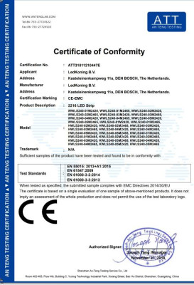

Ledstripkoning hun certificaten bij de ledstrippen vind ik toch maar raar hoor. Ze staan er zelf op als manufacturer terwijl de ledstrips in China gemaakt worden.

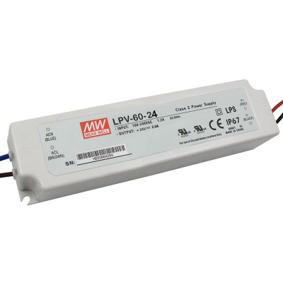

Ikzelf heb een 230v kabel (blauw-bruin-aarding).
Hoe doe je dit dan met een ledstrip? Want die hebben 12 a 24-volt?
Dus dan zit je met dikke(?) transfo ertussen?
Bij mij zou het wel om terrasverlichting tegen de buitengevel zijn.
Maar op zich wel wat ontopic omdat Cadsite toch ook een transfo moet steken?
Berichten: 6839
Bedankt: 710 keer

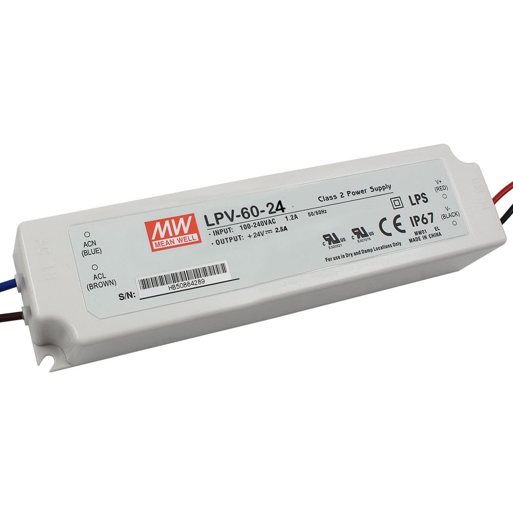

Yep, maar ik kan dat gewoon onder de keukenkast vijzen. :lol:
Los daarvan, een voeding (geen transfo) hoeft niet dik te zijn. Dat hangt af van het vermogen dat je wil voeden.
Ik heb in een boekenplank een voeding zitten van ongeveer 2 x 2 x 3 cm

Hoe moet je een ledstrip aansluiten?
Data technicus
Berichten: 887
Locatie: Spalbeek (Hasselt)
Bedankt: 110 keer
glda19 schreef:[mention]databoy[/mention]
Met een driver.

Data technicus schreef: 23 nov 2024, 18:12 Ze staan er zelf op als manufacturer terwijl de ledstrips in China gemaakt worden.
De firma die het op de markt brengt wordt beschouwd als de fabrikant in de Europese regelgeving.
Data technicus
Berichten: 887
Bedankt: 110 keer
Ja en dat zijn de bedrijven in China. Want alle ledstrips worden daar gemaakt en de Europese kopen die daar en verkopen die onder hun merk. Dus CE verklaring klopt dan niet.
seagull
Berichten: 2000
Twitter: WimVerlinden
Locatie: Kortenberg
Bedankt: 108 keer
Als je onder je eigen merk verkoopt wordt je zelf fabrikant.
Berichten: 6415
Bedankt: 631 keer
Zo lang het CE merk niet staat voor China Export zal de kwaliteit toch moeten voldoen aan de Europese regels. Zie https://en.wikipedia.org/wiki/CE_marking
