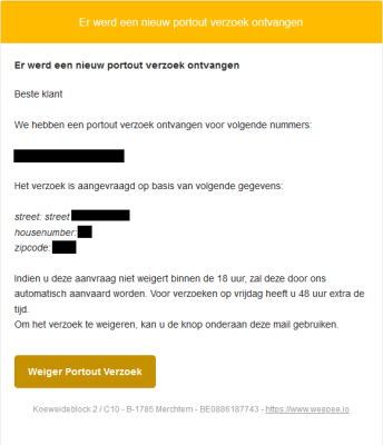

Ik heb de eravring dat WeePee niet lastig doet bij een uitportering
Ook geen adresvergelijking
Van zodra WeePee vanuit OVH het "Port-out" verzoek ontvangt zal je een mail krijgen
Je hebt de mogelijkheid om het port-out verzoek te weiegeren
Indien niet geweigerd binnen de 18u geet WeePee het nummer vrij aan OVH
Tip: zorg ervoor dat er een correct e-mail adres staat in het klantenprofiel van de betreffende WeePee lijn.

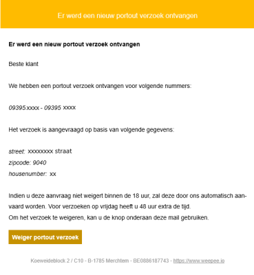

Na het ondertekenen van het overdrachtsdocument (Mandat de portabilité à signer) wordt het proces in gang gezet.
Je kan het proces bij OVH eenvoudig opvolgen, maar hou er rekening mee dat als de portout op donderdag(avond?) of vrijdag aangevraagd wordt, de bedenktermijn verlengd wordt van 18 naar 48 uur: Tijdslijn (voor wie 't interesseert):
Bemerk dat ik het CallerID niet heb moeten aanpassen bij OVH, dat werd automatisch ingesteld op het geporteerde nummer.
- 14/11: Portatie aangevraagd bij OVH
- 14/11: Ondertekenen en uploaden overnamedocument (Mandat de portabilité à signer)
- 15/11: Bericht van Weepee dat een portout-verzoek ontvangen is, zie screenshot hierboven. Omdat het vrijdag is, is de bedenktermijn 48u ipv. 18u.
- 18/11: OVH bevestigt dat de portout aanvaard is (Votre demande de portabilité est acceptée)
- 18/11: OVH bevestigt dat het nummer overgedragen is (Votre numéro est activé sur le réseau d'OVH)
- 19/11: Weepee bevestigt dat het portout-process afgerond werd.
