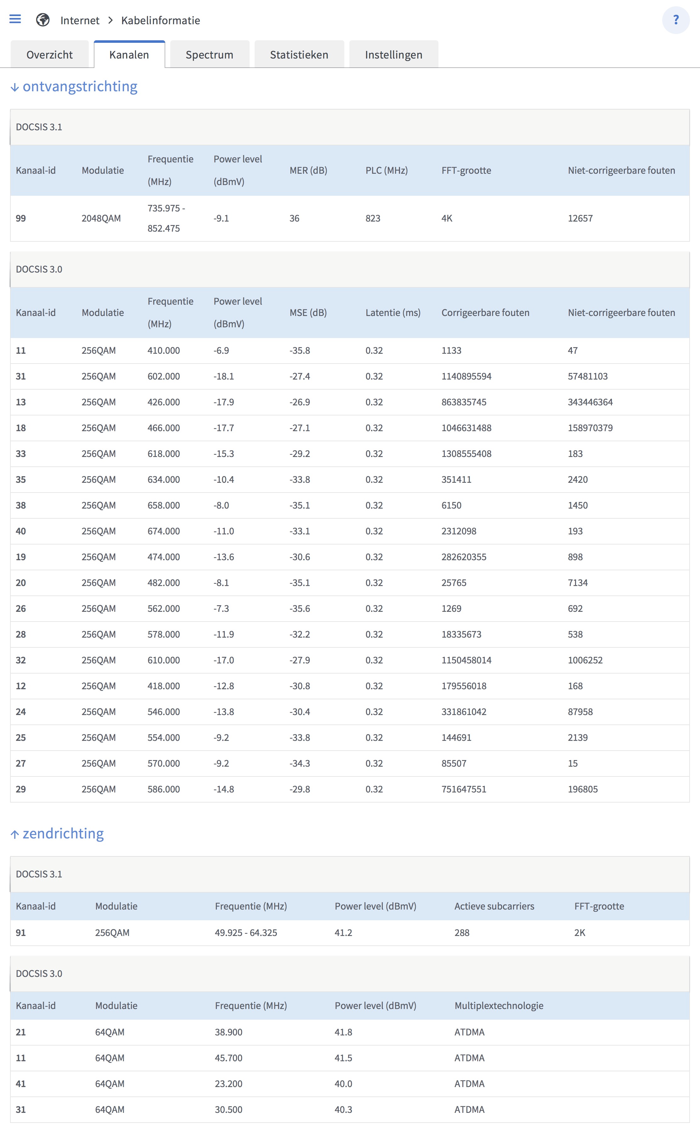

Is vandaag omgezet.
Ik kreeg vorige week al een telefoontje van Orange dat ze nog met AVM wat moesten uitklaren en dat het nog een paar dagen ging duren. Vandaag opnieuw telefoon gehad, maar niet meteen kunnen beantwoorden (op het werk) en toen ik thuis kwam was er geen internet meer.
Orange modem ertussenuit gehaald, kabel in de Fritzbox 6660 cable gestoken en bij de internetinstellingen aangeduid dat internet via de kabel werkt. Minuutje wachten en het was in orde.
Speedtest geeft (voor het eerst) stabiele, hoge resultaten (500/50mbps abonnement, Vlaamse Orange).

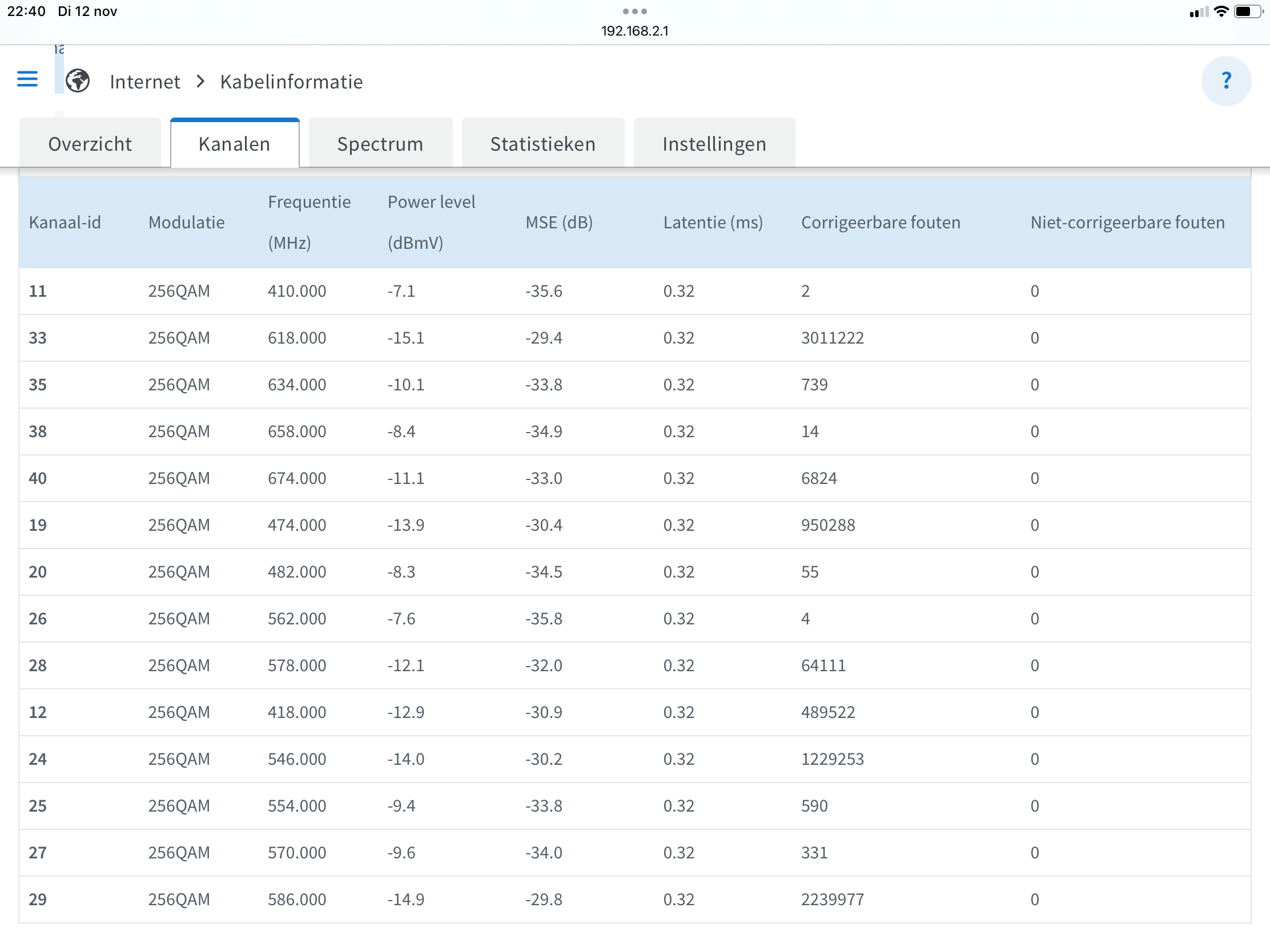

Aj, te vroeg gejuicht:
Ik lees op verschillende sites dat een paar duizend corrigeerbare errors al niet goed is, ik heb een paar miljoen errors
Ik heb ondertussen de NIU al eens even verwijderd en de fouten blijven.
Als ik naar signaalsterktes kijk dan is er duidelijk iets mis met de binnenkomende lijn. Kan goed zijn, want Fluvius heeft een paar maanden geleden een stroomkabel aan straat moeten repareren (natuurlijk net naast een netwerkverdeler) en toen is internet ook al een paar keer volledig uitgevallen. Vrees dat ze toen de kabel hebben beschadigd.
Morgen bellen met Orange, maar gaat nog leuk worden, want ze geven geen support met het nieuwe modem en de oude verbindt niet meer.

Zojuist nog eens een speedtest gedaan en zelfs met de fouten haal ik nu de maximale snelheid van de lijn.
De Fritzbox gaat duidelijk beter om met een slecht kabelsignaal dan het Siligence modem. Dat modem leek af en toe volledig te blokkeren voor een halve minuut, waardoor ik dacht dat het een modem probleem was.

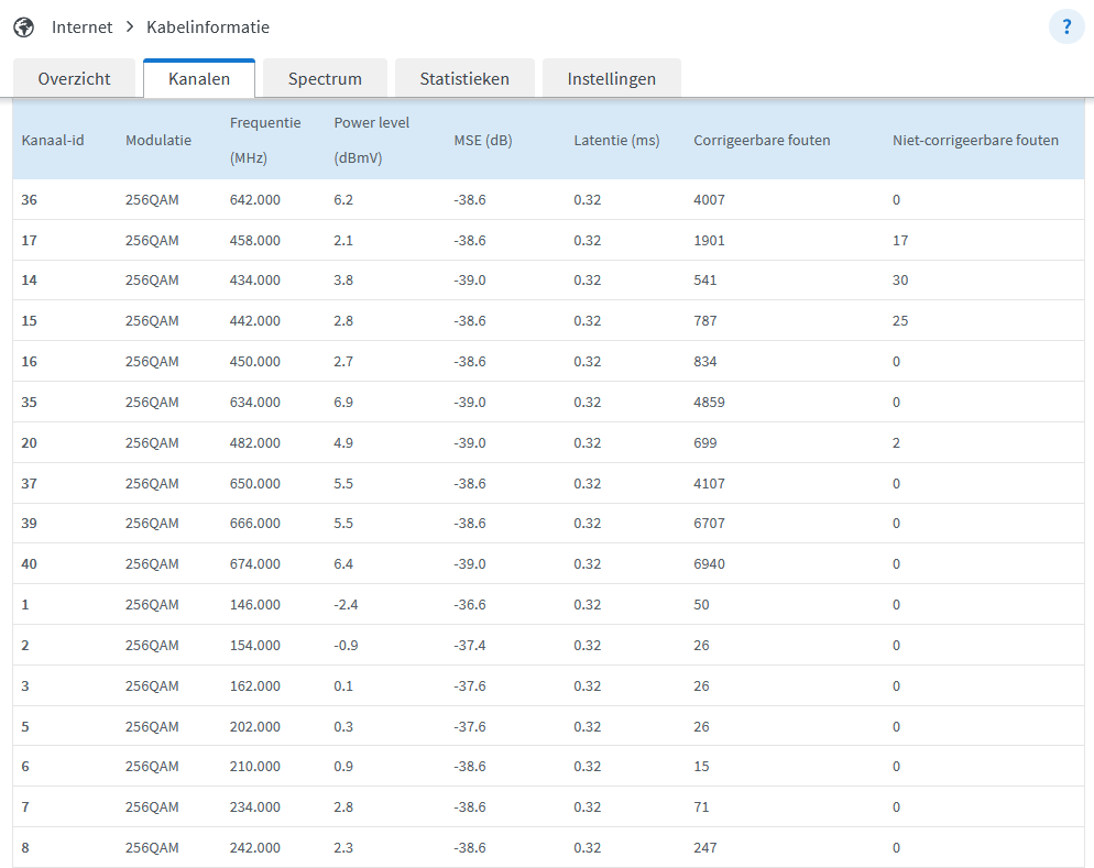

Als ik jouw waarden vergelijk met deze hier (zie screenshot onder), dan valt mij op dat de signaalsterkte (Power level) bij jou een stuk lager ligt (gemiddeld -11 dB) dan bij mij (gemiddeld +3 dB)
Als je op de "Help" toest drukt, dan krijg je volgende informatie: Eigenschappen van de signaaloverdracht
Geen idee welke waarden OK zijn, maar ik neem aan dat Docsis 3.0 en DVB-C dezelfde signalen zijn (QAM256). Voor DVB-C zegt AVM dat de Signaalsterkte voor een goed signaal tussen -6dB en +6dB moet zijn: DVB-C / Spectrum
Je ziet ook dat de fouten alleen voorkomen op de kanalen waar de Signaalsterkte onder de -8dB komt.
Volgens mij is er inderdaad iets verkeerd met de kabel: je krijgt een te zwak signaal ...

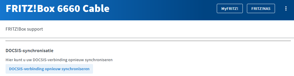

In de FritzBox kan je dat ook manueel doen: Hulp en Info > Fritz!Box Support > DOCSIS-synchronisatie
In de hoop dat je dan betere kanalen toegewezen krijgt
Zo'n Docsis her-synchronisatie veroorzaakt een korte onderbreking (reconnect), dus veel sneller dan een volledige modem reboot.

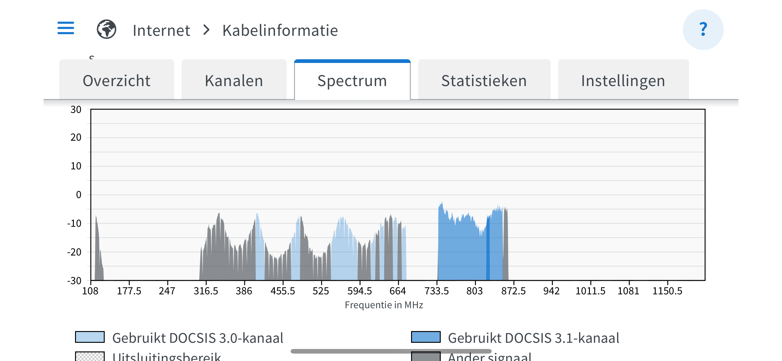

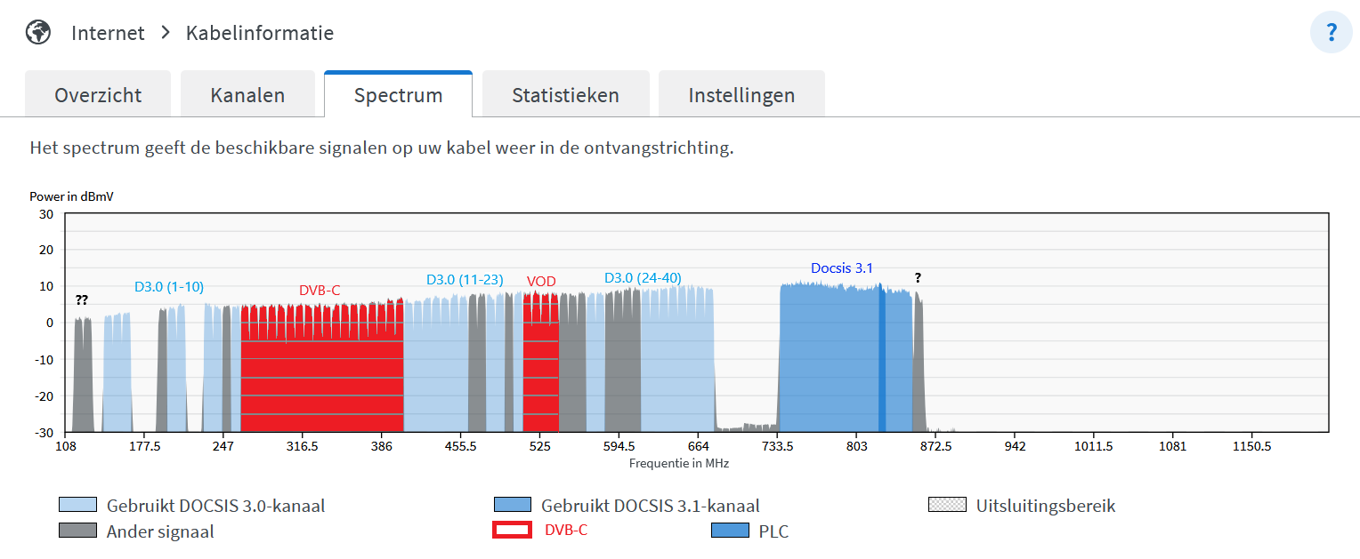

Ter veregelijking, hieronder dezelfde grafiek voor onze aanluiting:
- rood ingekleurd zijn de DVB-C kanalen (ter info) ...
- je ziet duidelijk de slechte signaalsterkte in jouw grafiek?
- jouw modem gebruikt maar 14 D3.0 kanalen (in plaats van 28). Misschien is dit een (bandbreedte) beperking voor Orange klanten (dat komt met het configuratiebestand) ?
- last but not least: er is waarschijnlijk een TV filter op jouw lijn (TOF filter), die de frequenties tussen 140MHz en 306MHz wegfiltert (de DVB-C muxen tussen 306MHz en 402MHz krijg je wel nog
). Misschien is deze filter niet goed meer en verzwakt je hele signaal teveel?
