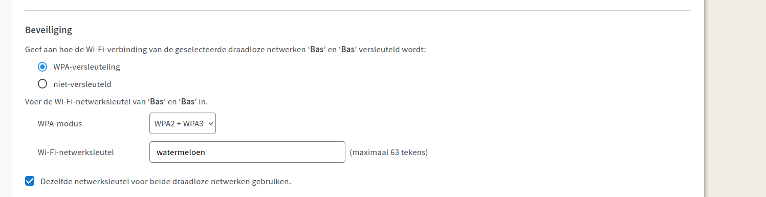

Jack, er is nog een andere instelling, en dat is waar je kan kiezen wat de repeater gaat uitbreiden, ook daar staan de protocollen.
Het vervelende is dat ik dit steeds op WPA2 zet, maar bij elke update van de Fritzbox zet die dit op WAP2+WPA3 en verbreekt de boel regelmatig.
Om een of andere reden kunnen ze niet afblijven van mijn settings....of er op zijn minst voor waarschuwen.

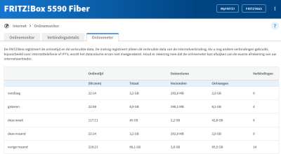

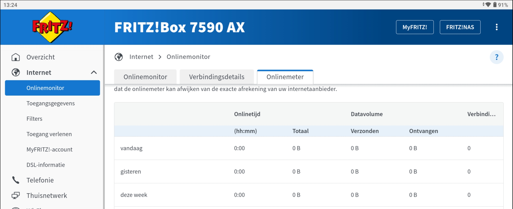

En nog maar een issue met de 7590AX. Onlinemeter is gestopt met registreren. En er is al wat data binnen gekomen, meerdere gigabytes. Deze maand en vorige maand geven wel cijfers weer in alle kolommen.
Edit: box heropstarten heeft het probleem opgelost.

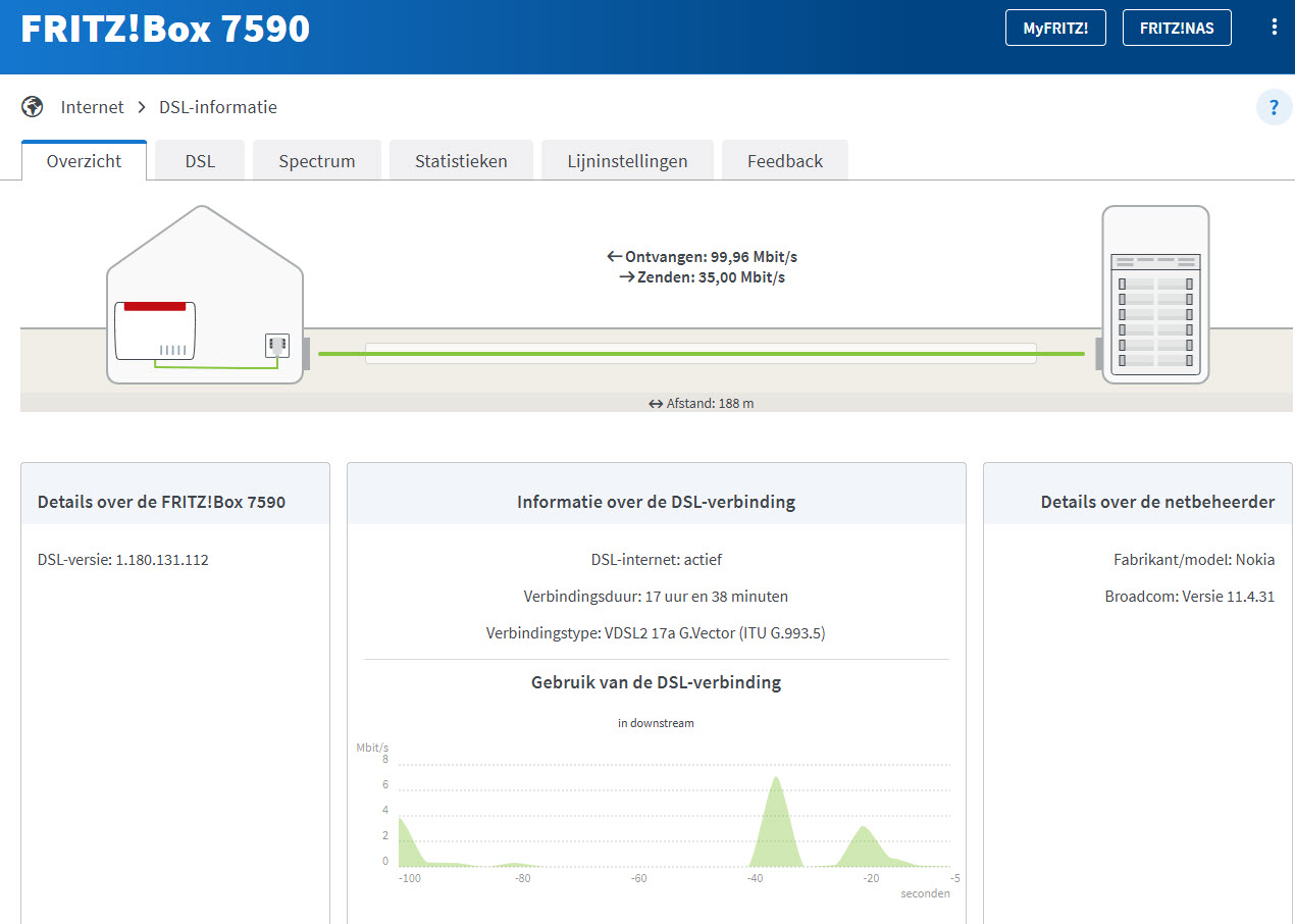

Ik zit al 5 weken met 8.0 op mijn 7530AX en geen fallback-profiel.
Berichten: 6415
Bedankt: 631 keer
Hier ook 18 dagen v8.0 op de 7530AX. Nog steeds en 100/35 profiel en geen fallback.

Hier net hetzelfde als @ahrand en @on4bam .
Ruim 2 weken op v8.0 op een 7530 (gewone) en nul issues.

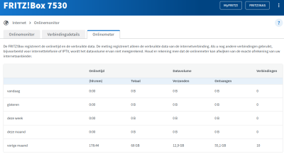

Ik merk vandaag dat de online meter in mijn fritzOS 8.0 niet werkt blijkbaar.
Geen ramp met onbeperkt internet (merk het pas na 5 weken), maar toch een slordigheidje?
Nog mensen?

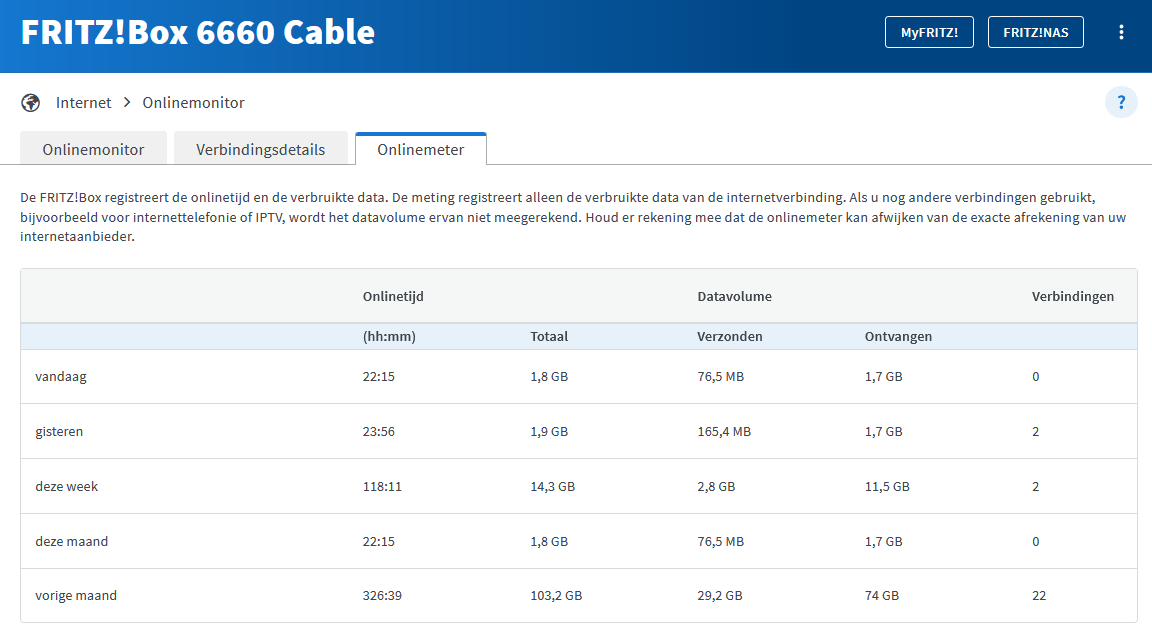

Hier geen probleem
Ik zal beide eens resetten ...

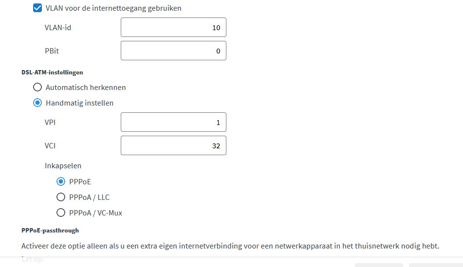

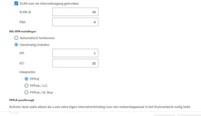

[img]file:///D:/Download%20files/Screenpresso/Fritzbox_16h28_59.jpg[/img]
Moet ik iets veranderen aan deze gegevens?
Behalve "andere provider" kiezen voor Proximus voor mijn FB7690
Toegevoegd na 4 minuten 56 seconden:
oei mijn printscreen werkt precies niet
VLAN voor internettoegang gebruiken
VLAN-ID= 10
PBit =0
Handmatig instellen
VPI=1
VCI=32
Inkapselen
aangevinkt = PPPoE (moeglijk PPPoA/LLC of PPoA/VC-Mux

Moeilijk te antwoorden met zo weinig gegevens
  • zit je op VDSL2 of op Fiber?
  • Welke provider?
  • is je lijn al omgezet naar "single VLAN"
  • gebruik je nu een Bbox3 of een Internet Box ??
Maar om je vraag in het algemeen te beantwoorden:
  1. Je gebruikt de laatste Firmware van de 7690 (07.62)?
    deze Firmware bevat nog niet de nieuwe Belgsiche profielen.
    1. je zit nog niet op "single VLAN"?
      kies gewoon "Proximus" als provider en vul jouw PPPoE gegevens in.
      de FritzBox kiest automatisch VLAN10.
      Proximus TV werkt in bridged mode.
    2. je zit al op "single VLAN" (of je hebt de lijn omgezet naar single VLAN via My Proximus)?
      kies "andere Provider", geen PPPoE.
      Kies "VLAN" en gebruik VLAN10.
  2. Je gebruikt de LAB Firmware (07.90) of binnenkort de Fritz!OS 8.0
    deze Firmware bevat de nieuwe Belgsiche profielen :-D
      kies "andere Provider" en vul jouw PPPoE gegevens in.
      Proximus TV werkt niet.
      kies gewoon Proximus (geen PPPoE).
      de FritzBox kiest automatisch VLAN20.
      Proxumus TV werkt in routed mode.
PS
Indien je al een werkende Fritz!Box had (vb 7530), dan kan je de instellingen bewaren, en deze inlezen op de nieuwe Fritz!Box.
Dan zou alles gewoon verder moeten werken :wink:

MaT schreef: 01 nov 2024, 21:28 Ik merk vandaag dat de online meter in mijn fritzOS 8.0 niet werkt blijkbaar.
Nog mensen?
sorry voor het late antwoord. Maar bij mij (7530) ook lege tellers.

yvesvn schreef: 26 nov 2024, 07:31 Mijn huidige FB is nog steeds de 7590 en niet 7690(vertypt) FW 154.08.00
Provider is Proximus 20/4 ik dacht VDSL
Ik dacht dat je een nieuwe Fritz!Box had, en hulp nodig had bij het swappen
Bij de upgrade naar F!OS 8.0 werd jouw origineel Proximus profiel behouden (VLAN10/PPPoE)
Maar van zodra je opnieuw een provider kiest, is jouw oud profiel verloren
Dan moet je inderdaad via "andere provider" gaan en zelf de VLAN instellen op 10
dit is dus optie 2.b in mijn vorig bericht
Nog mensen?
Hier werken de on-line meters wel

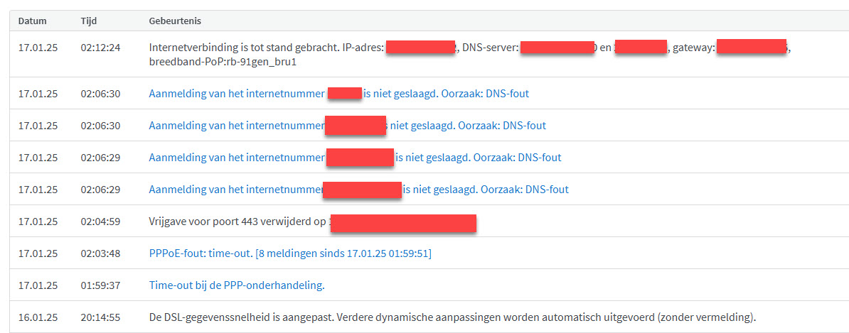

Hier update gedaan en na enkele uren connectie weg. Zie wel nog sync snelheid maar geen internet PPPOE verlopen error
Na 10min verbinding opnieuw
Hopelijk eenmalig iets ( EDPnet )

er was gepland onderhoud op 91GEN afgelopen nacht, zie issues.edpnet.be

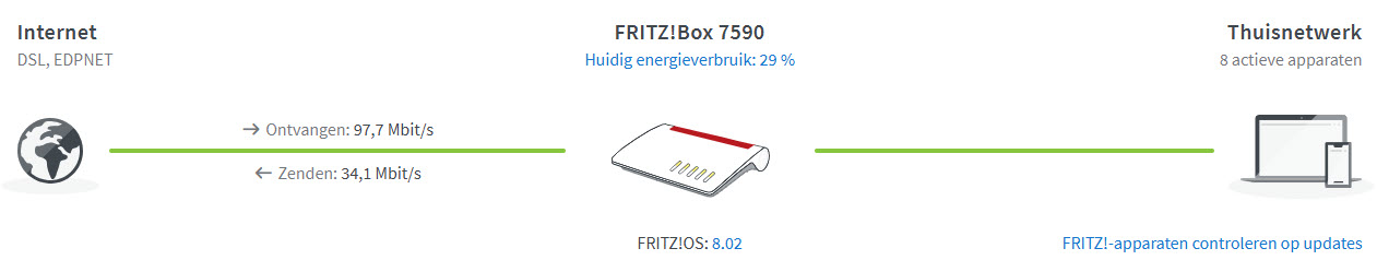

ook mij FB 7690 is intussen geupdated naar V8.0.2.......................maar mijn snelheid (upload) is nog steeds een bedroevende 16.2

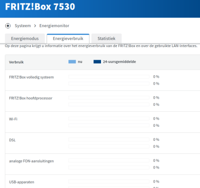

Nog iemand deze bugs gezien met FritzOS 8.0 in de 7530:
Onlinemeter werkt niet, staan op 0, enkel laatste maand is zichtbaar voor de éérste 10 dagen
Energieverbruik werkt niet, staat op 0
Blijkbaar reeds bekend probleem met de Energiemonitor:
https://be.avm.de/service/knowledge-bas ... ergegeven/
EdpNet XL 99/35 Mbps
Berichten: 6415
Bedankt: 631 keer
lacer schreef: 11 feb 2025, 18:29 Nog iemand deze bugs gezien met FritzOS 8.0 in de 7530:
Ik heb daarvoor al een topic geopend op 16 januari: viewtopic.php?t=66476
Een reconnect zorgt er voor dat de teller weer loopt. Ik heb een vermoeden (moet nog testen) dat wanneer je iets veranderd in de volumeteller van de individuele apparaten de algemene teller het volume niet meer bijhoudt.
