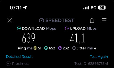

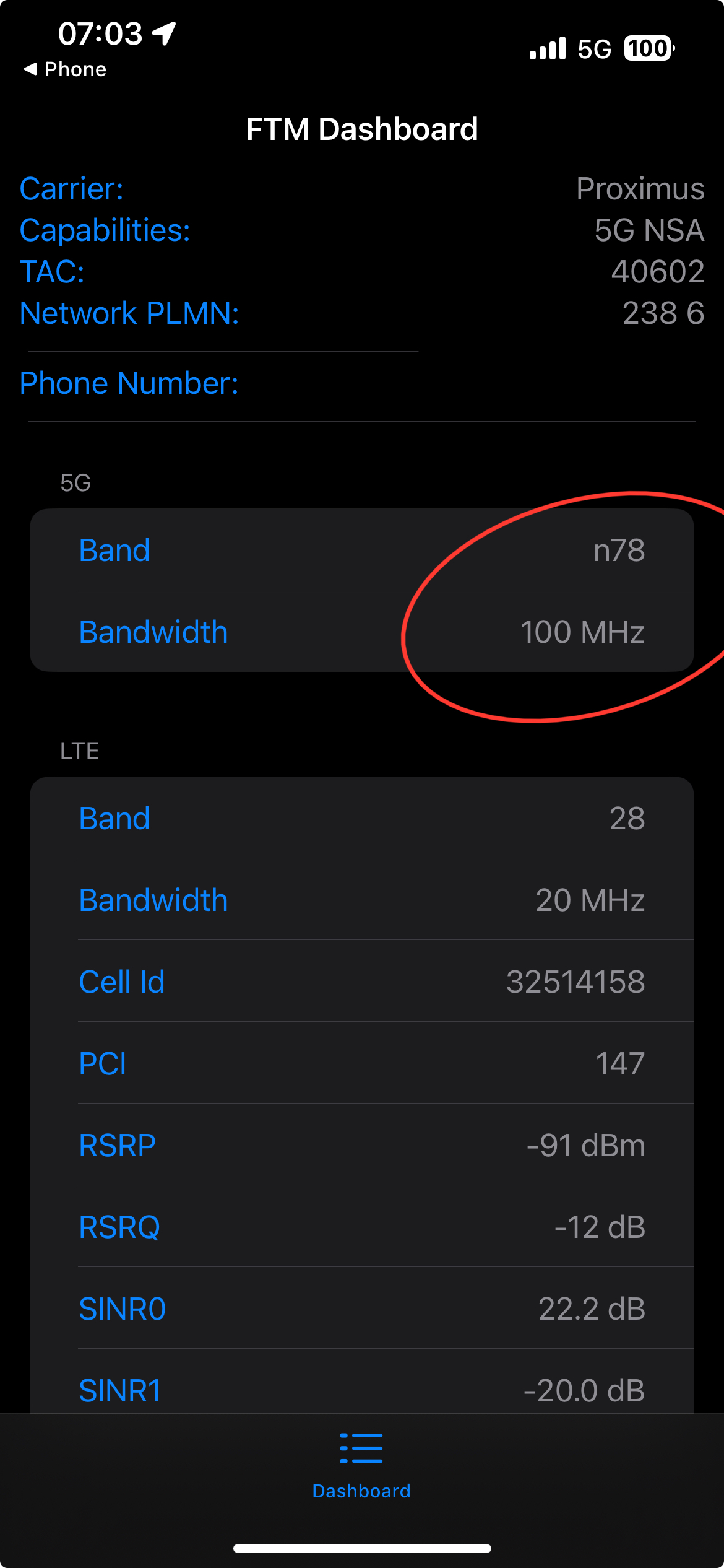

Ik merk op dat mijn data connectie in Denemarken iets sneller is dan 5G thuis. Even naderbij bekeken:
3 DK (kleinste operator) laat je op het 5G channel N78 netwerk met een bandbreedte van 100mhz (in Brussel zie ik maximaal 20mhz)
Resulteert in een Speedtest waarvan de downloadsnelheid in de buurt komt van fiber…
Enige reden waarom Proximus deze frequentieband nog niet gebruikt? Het is wel fijn om te zien dat zelfs een low cost operator als MV niet gecapped wordt.

= N78 3500 MHz band
Deze band is in België toegewezen aan en althans op sommige locaties - waar zeer veel mobiele gebruikers zijn - in gebruik bij de diverse nationale mobiele operatoren
in Brussel bv.
https://leefmilieu.brussels/burgers/het ... e-antennes
in Vlaanderen
https://zendantenneskaart.omgeving.vlaanderen.be/
lithion
Berichten: 2315
Bedankt: 104 keer
Je komt die band idd al veel tegen in België, maar toch is de snelheid meestal aan de lage kant.
