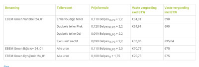

Edit: afspraak werd ondertussen verzet naar een datum NA het 15-jarig bestaan van de ZP-installatie.
Iemand die weet wat er sowieso het voordeligst is in deze nieuwe situatie? Ik veronderstel dat ze 2 digitale meters zullen krijgen? 1 voor piek/dal en 1 voor exclusief nacht. Is het mss raadzamer om alles op 1 meter te zetten? Anders betaal je ook uw vastrecht voor 2 meters, neen?
Is in hun geval piek en dal behouden voordeliger of moeten ze gelijk vragen voor een normale teller met 1 tarief? Dit kan namelijk 1x gratis nu.

Ik ga ervan uit dat er slechts 1 digitale meter zal geïnstalleerd worden; alle digitale meters hebben 2 telwerken (dag/nacht)
Er is geen onderscheid meer meer in de distributiekosten dag/nacht, enkel van toepassing op de energiecomponent zelf (t.t.z. enkel functie van uw contract met uw energieleverancier)
De omschakeling dag/nacht naar enkelvoudig tarief of omgekeerd kost 12,22 euro bij een digitale meter en gebeurt vanop afstand, indien dit niet zou gevraagd/gedaan worden bij (verplichte) overgang van analoge naar digitale meter
https://www.fluvius.be/nl/tarieven-van-fluvius
Kan de elektriciteitsproductie van de zonnepanelen overdag gebruikt worden voor de accumulatieverwarming (omzetting/opslag in warmte) en/of is het resterende elektriciteitsverbruik overdag beperkt? Indien ja lijkt het mij eventueel mogelijk dat best overgeschakeld wordt naar "enkelvoudig uurtarief" (= functie van het specifieke dag/nacht aanbod van uw energieleverancier)

Ik denk dat je best kijkt wat de prijzen zijn bij je elektricitetsleverancier
Hier een voorbeeld van mijn leverancier.

Deze tarieven hebben toch niks te maken met de nettarieven? Dit zijn de eenheidskosten voor energie en abonnementskost van de leverancier.

Die worden toch berekend op je verbruik
https://www.fluvius.be/nl/factuur-e ... ttarieven
