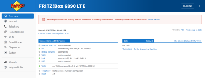

Momenteel heb ik Mobile Vikings VDSL. Ik heb FritzBox 6890 LTE aangekocht om de B-BOX vervangen.
Als ik de FritzBox aansluit en mijn PPPoE gegevens invul (xxxxx@wholesale_pro) krijg ik de "Internet over DSL" niet actief, wel is mijn DSL verbonden, zie screenshot.
Ik heb de helpdesk van MV gecontacteerd maar daar krijg de melding dat ze geen support geven op andere toestellen dan de B-Box.
Er staat wel op hun support pagina, dat FritzBox zou werken:
https://support.mobilevikings.be/hc/nl/ ... -gebruiken
Op de site van edpnet staat hij ook gewoon tussen de supported devices:
https://www.edpnet.be/en/support/orderi ... i-use.html
Iemand een idee wat ik nog kan testen?

bartlimb schreef: 11 maa 2024, 19:58 Als ik de FritzBox aansluit en mijn PPPoE gegevens invul (xxxxx@wholesale_pro) krijg ik de "Internet over DSL" niet actief, wel is mijn DSL verbonden, zie screenshot.
een screenshot van je "connection settings" of de logfile zou meer info geven (welke foutmelding?)
bartlimb schreef: 11 maa 2024, 19:58 Iemand een idee wat ik nog kan testen?
Kies "andere provider"
1) probeer met PPPoE en stel de VLAN in op 10.
2) ) probeer zonder PPPoE en stel de VLAN in op 20.
Beide instellingen worden door MV ondersteund, afhankelijk of je lijn al of nietop "single VLAN" staat ...

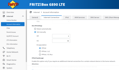

philippe_d schreef: 12 maa 2024, 09:30
De connection settings werden automatisch ingevuld nadat ik Mobile Vikings als provider selecteerde.
Dit is nog een screenshot die ik vorige week had genomen.
Ik was de VLAN settings nog niet tegengekomen op PPPoE niveau.
Ik zal morgen zien als ik meer info in de logs kan terug vinden.

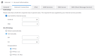

Toegevoegd na 11 uren 39 minuten 10 seconden:
VLAN10 did the trick :-). Bedankt!
Hieronder de settings als iemand nog eens problemen hiermee heeft:

bartlimb schreef: 13 maa 2024, 06:37 VLAN10 did the trick :-). Bedankt!
.... zoals uitvoerig uitgelegd in een van mijn vorige posts :?
viewtopic.php?p=973294#p973294
