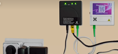

Ik geloof dat de connectorkeuze bij Proximus destijds ook beïnvloed werd door het beschikbaar zijn van simpele tools om in the field patchcords op maat te maken.
Meestal 8°, 9° bestaat ook maar komt bijna niet meer voor.
- Berichten: 9510
- Bedankt: 757 keer
Misverstandje; de vraag was niet zozeer hoe ze het doen, maar of het zou kunnen.lithion schreef: 04 sep 2024, 20:01 Die wordt afgemonteerd in de ONTP (Optical Network Termination Point). Wit bakje rechts op de foto. Van daaruit wordt er doorgepatcht naar andere actieve apparatuur (bv een ONT)
Zoals ik ook prefereer om coax op een patch te termineren, en dan van patch naar NIU (of als je een purist wil zijn, van patch naar patch en dan pas naar NIU).
Bij geleidende kabels is dat ook handig voor blikseminslagbeveiliging, makkelijker uit te trekken; bij fiber zie ik het eerder als een manier om de flinterdunne kabel minder te beschadigen en intern de termination points te herleggen naar een andere locatie indien gewenst, zonder dat je de dropcable in zijn geheel moet doortrekken.

Technisch perfect mogelijk he. In een fiberlijn heeft elke splice en stekker natuurlijk wél zijn verlies.
keystone passthrough van FS bv
