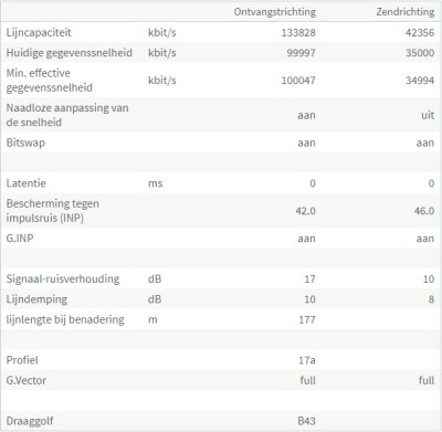

Nog even een update.
Er is vorige vrijdag een technieker langs geweest en die heeft een nieuwe opbouw ntp geplaatst.
Sinds een uurtje of twee heb ik terug een 100/35 profiel :-D

Re: Lijncapaciteit hoger dan wat ik krijg.
Dat is nu net het probleem.
Vroeger heb ik jaren op 100/30 gezeten.
Dan een hele tijd niet meer met als reden binnenbekabeling. Terwijl ik maar 1 aansluitpunt heb.
Alles vernieuwd en toch geen beter resultaat.
Recent werd er gewerkt in de straat aan zo'n verdeelpunt en had ik terug 100/30.
Is er iemand hier die mij kan uitleggen hoe het komt dat ik maar een 70/30 profiel heb terwijl de lijncapaciteit een stuk hoger is volgens de fritzbox 7530 AX?
Ik zie het niet dus alle hulp is welkom.
