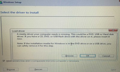

Hallo,
Ik heb sinds vandaag een nieuwe Samsung 850 EVO SSD-schijf in mijn bezit. Wanneer ik deze in mijn Dell Vostro V131 laptop monteer (ter vervanging van de standaard HDD) en Windows 10 tracht te installeren vanaf een USB-stick (er zit geen CD/DVD drive in de laptop), krijg ik steeds een melding dat ik een driver moet installeren. Noch op de site van Samsung, noch op de CD-ROM die bij de SSD zat, staan er drivers. De melding die ik krijg zit in bijlage.
In de BIOS staat de SSD wel degelijk opgelijst met merknaam en model. Wanneer ik de SSD via een SATA/USB-converter verbind met een PC die reeds Windows 10 draait, kan ik de schijf benaderen en ook formatteren.
Kan iemand mij helpen aub? Alvast bedankt!
mvg,
Koen

Probeer je de USB stick te booten als UEFI device ? Soms kun je bij het kiezen van de boot devices ("press Fxx for Boot Menu") tussen de USB device en de UEFI versie van de boot device. Dat zou ik zeker nakijken.

Installeer je het met SP1 ?

Probeer stick in usb poort 2.0?

Phuncz schreef:Probeer je de USB stick te booten als UEFI device ? Soms kun je bij het kiezen van de boot devices ("press Fxx for Boot Menu") tussen de USB device en de UEFI versie van de boot device. Dat zou ik zeker nakijken.
Geen idee, ik zie nergens (noch in het boot menu, noch in de BIOS) opties hiervoor.
De SATA Operation optie staat op AHCI. Ik heb het ook al geprobeerd met de andere optie nl. SATA. Dat maakt ook geen verschil.

jos123 schreef:Probeer stick in usb poort 2.0?
Bingo! Op USB2 poort werkt het wel!
Bedankt!!!

Ah goed punt, de USB 3.0 controller zal niet ingeladen zijn. ASMedia of een nieuwste Intel controller dan hoogstwaarschijnlijk.
