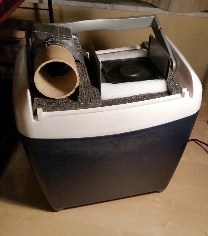

Dus eens zelf geprobeerd met overschotjes die ik liggen had, en het werkt duidelijk. Het is nog geen echte airco zoals in mijn living, maar het voelt wel cool aan.

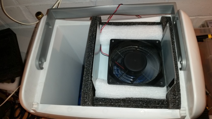

1. neem een frigobox, en zorg voor een bovendeksel (of vervanging daarvan) met een ventilator die lucht naar binnen blaast op koelelementen:
Ventilator is een 12V ventilator maar dan gesloopt uit een 4U server en is sterker dan de normale PC ventilatoren, heb deze op een 12V streacom adapter van 150 Watt hangen (dit is een 12V dc voeding).

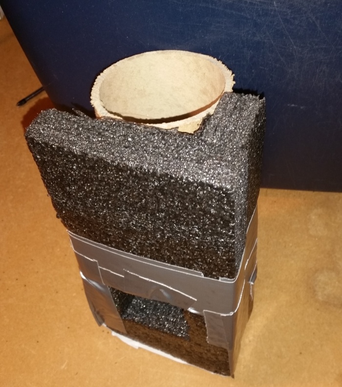

2. maak een gepaste uitgang, bij voorkeur één die de lucht vooruit blaast (kan je hem lekker achter je bureaustoel zetten)
3. vul de box met koelelementen, sluit het geheel af, leg de stroom aan, en klaar
